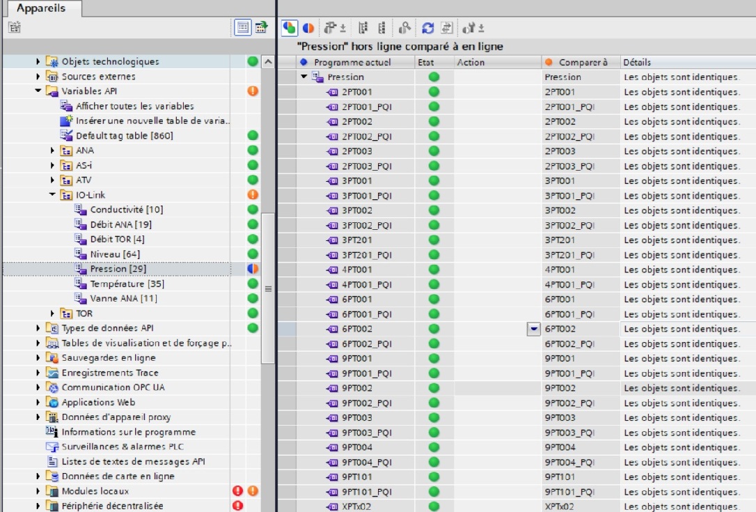

Bonjour a tous,
Bon... je sèche. J'ai le en ligne/hors ligne qui s'affiche différent mais qui sont identique
trouver l'erreur.
vous avez 1h.
Sans déconner... si quelqu'un a une explication, je suis preneur
En ligne/hors ligne different

Re: En ligne/hors ligne different
Tu n'aurais pas modifié un tag, fait machine arrière et "enregistrer" ?
Non, ça fait plusieurs semaines/mois que je n'ai pas toucher au variable (sauf DB)alexisLeCodeurLent a écrit : ↑23 mars 2026, 11:48 Tu n'aurais pas modifié un tag, fait machine arrière et "enregistrer" ?
Tu bosses avec quelle version de TIA ?
Dans mon ancienne boite j'avais eu un problème similaire sous V16
Même en faisant un rapatriement complet (aucun bloc protégé, projet 100% open)
bah j'avais le compilateur qui me gueulait dessus et m'afficher des divergences de code...
Je bosse en V18 pour ce cas la.alexisLeCodeurLent a écrit : ↑03 avr. 2026, 10:11 Tu bosses avec quelle version de TIA ?
ça m'est arrivé aussi sur une v15.1
