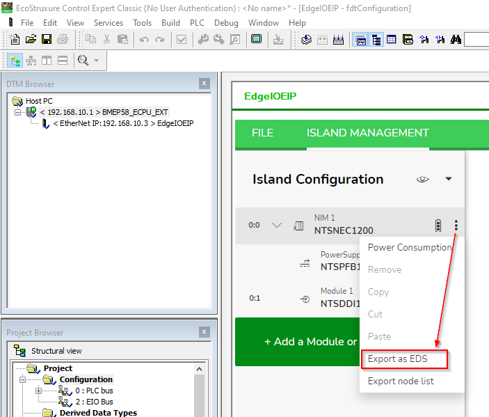

On peut générer le fichier EDS à partir la tête de station dans le DTM EdgeIOEIP.
On peut aussi générer le fichier EDS avec l'outil Edge I/O Configurator qui permet de configurer l'îlot indépendamment.
Et je crois qu'on peut aussi le faire en configurant l'îlot directement dans l'interface Web de la tête de station.

  1. Configurer l'îlot Edge I/O NTS.
  2. Exporter le fichier EDS (en lui donnant un nom significatif).
  3. Ajouter le fichier EDS à la bibliothèque puis mettre à jour le catalogue DTM.
  4. Sur le module EtherNet/IP du votre choix, ajouter le DTM créé à partir de l'import du fichier EDS.
  5. Paramétrer la connexion à votre guise.
C'est beaucoup moins pratique que la configuration automatique, surtout si l'îlot évolue...
Mais je viens de vérifier avec le DTM Advantys STBNIC2212 qu'il est possible de choisir une connexion unicast (point2point).
