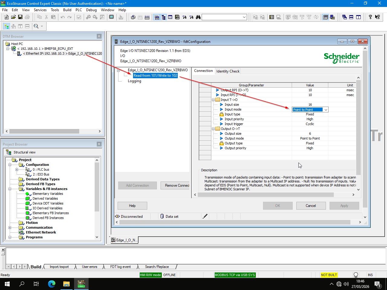

elbarbudo a écrit : 27 mars 2026, 17:03 ok ,merci ,j'ai tout essayé je crains malheureusement que c'est pas possible ....
Si, c'est possible.
Tu n'es probablement pas placé au bon endroit.
Il faut ouvrir le DTM (pas le processeur ou le module NOC) et sélectionner la connexion "Read Input / Write Output Data" qui est créée par défaut.
Et oui, il y a une page web embarquée dans la tête de station Edge I/O.

C’est quand même fou avec Schneider j’ai l’impression qu’ils ne font que reculer
Avec les stb Si on utilisait le DTM de configuration intégré, on pouvait modifier le mode de diffusion mais avec edge i/o , nn il faut passer par le eds

Je ne suis de cet avis concernant Edge I/O.
A part ce problème de sélection d'unicast, qu'est-ce qui est en recul ?
Edge I/O a beaucoup d'atouts par rapport aux vieux STB.
Ce que je ne comprends pas, c'est pourquoi Schneider Electric est aussi long à développer et à commercialiser cette nouvelle gamme.
Avec l'omniprésence du réseau Ethernet, l'utilisation de bons switchs industriels est indispensable.
Dans ce cas, le multicast n'est pas un problème (il faut quand même paramétrer les équipements correctement).
Toutefois j'espère que l'absence du choix d'unicast pour les entrées est un oubli et que ce sera corrigé dans la prochaine version du DTM.
Si c'est un point bloquant pour vous, il ne faut pas hésiter à le dire à Schneider Electric.
L'utilisation du fichier EDS est beaucoup moins confortable que le DTM de configuration.
Notamment pour la structure des données.
Avec Edge I/O et son DTM d'intégration, la structure des données est plus riche et plus claire qu'avec le STB.
Les valeurs des entrées/sorties tout ou rien sont de type EBOOL, ce qui autorise le forçage direct dans l'automate (impossible avec le STB).
Et des variables sont prévues pour le forçage des voies analogiques.
