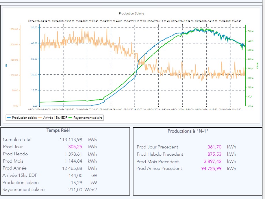

Bonjour, merci pour ton aide Bruce33, super le projet gitHub, il a bien raison, c'etait en conflit . Apres le dongle etant branché en usb sur l'onduleur je ne l'avais pas soupçonné.
Bon c'est intégré dans panorama. La suppression du dongle 4G a un deuxième avantage, une forte diminution des risque cyber, le 4G et les cloud c'est bien pratique mais ca complique beaucoup les validations cyber. Bon je ne le jette pas, il pourrait être nécessaire a une télémaintenance.
