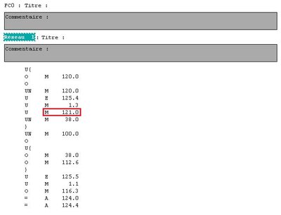

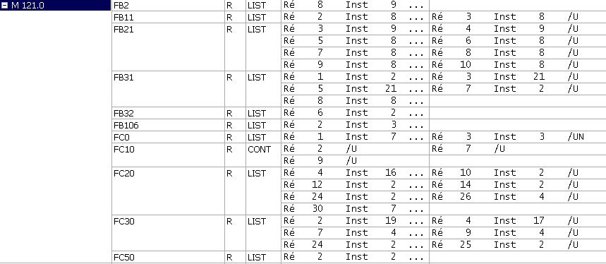

Je joints un exemple de réseau en LIST (convertible en CONT) avec le fameux #%!%*@ de bit et sa référence croisée si cela peut aider.
Je suis totalement d'accord mais sur les automates auxquelles j'ai pu travailler beaucoup sont dans ce cas (brut) mais ça ne m'a jamais posé de problème. Avec du temps et de l'analyse de fonctionnement en visu j'y arrivais sans trop de problème mais la je suis face à un mur...
J'ai commencer à réfléchir à son remplacement j'ai gratter quelque ligne prête à être coder qui utiliserai une variable et une tempo facile d'accès et en me servant de M121.0 uniquement comme bit d'arrêt et plus de redémarrage je posterai le bout de prog dès que possible.

Étant occupé sur autre chose pendant un petit moment je n'ai plus la prog sous les yeux mais de tête il me semble que non l'OB1 était codé et sans trace de tempo ou de M121.0
C'est incomplet chez moi.
Pas de cpu ni de config automate.
Peut être un problème de version
L'OB1 est aussi vide chez moi.
Aucune trace d'affectation de M121.0 dans le reste du prog mais je soupçonne d'avoir un problème de version de step 7 et donc de ne pas avoir le prg complet !
Pas de MB 120 ou 121
Pas de MW 120 ou 121
Pas de MD 118 ou 119 ou 120 ou 121
aucun transfert dans ces adresses
Le mystère reste entier.
