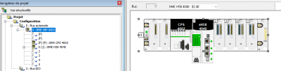

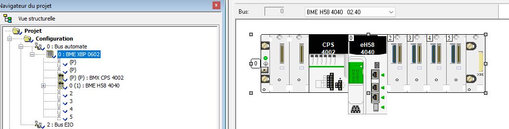

Je voudrais savoir comment paramétrer et comment redonder un M580 sur unity proXL V13.0.
Merci d'avance.

Leyyss a écrit : 13 mai 2026, 08:42 Bonjour à tous,
Merci d'avance.
La redondance possède des fonctions systèmes qui gère une partie de la redodance.
Par contre, c'est à toi de gérer le basculement et le diagnostique.
Il y a un paquet de M580 redondant dans la nature qui sont programmé n'import comment.
La bible : https://download.se.com/files?p_Doc_Ref ... User+guide
Mais il faut mieux être formé.
