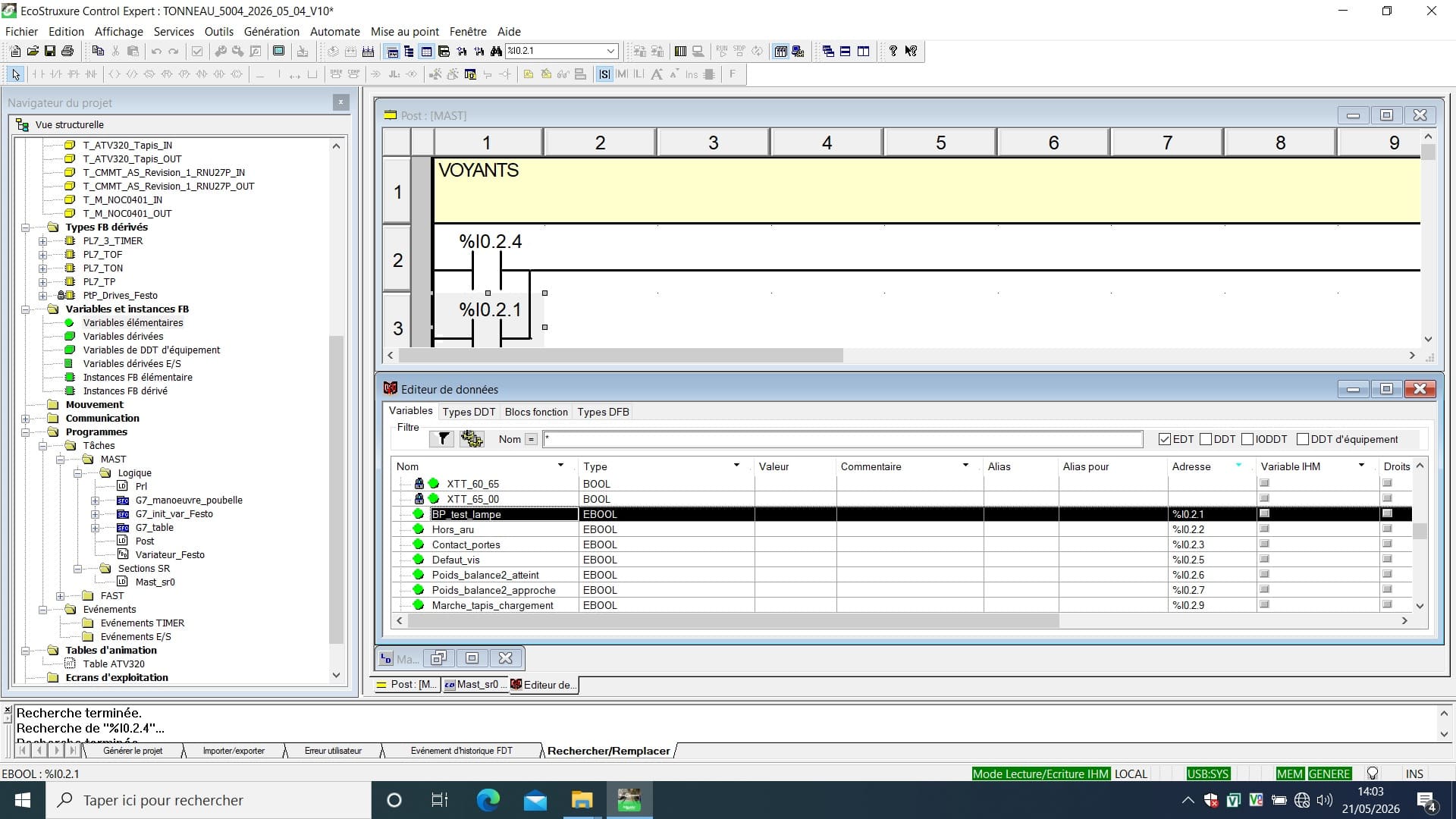

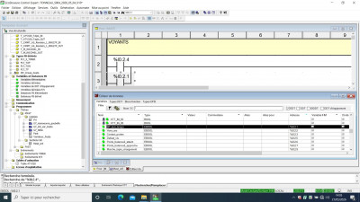

La je deviens une grosse bille, impossible d'afficher le nom de ma variable dans le Ladder ???
Même en bas à gauche de l'écran ça n'est plus renseigné quand je sélectionne le contact (c'est un programme provenant d'un TSX37 mais les noms de variables ont été renseignés sous control expert )
Affichage nom variable dans le ladder

Hello,
Control Expert c'est pas comme PL7-Pro, ça travaille avec des noms et pas avec des adresses. Si on met une adresse dans le programme et qu'ensuite on lui donne un nom ça ne met pas à jours dans le programme. Du moins moi je sais pas faire, mais je sais pas tout non plus
Il aurait fallu nommer les variables dans PL7-Pro avant la conversion. Là c'est trop tard.

Re: Affichage nom variable dans le ladder
Hey,
Je pense qu'il faut directement renseigné le nom "BP_test_lampe".
Je ne pense pas qu'il arrive a faire le lien entre les deux
Sur Schneider, c'est possible d'avoir 2 variables avec nom différents mais en ayant la même adresse
C'est surement pour cela que ce n'est pas possible. Il n'est pas capable d'en choisir une même si tout est pareil
ça c'est bien vrai,
Si on met le mnémonique après, ça va pas se mettre dans le programme comme par enchantement, lol
ça c'est bien vrai,
