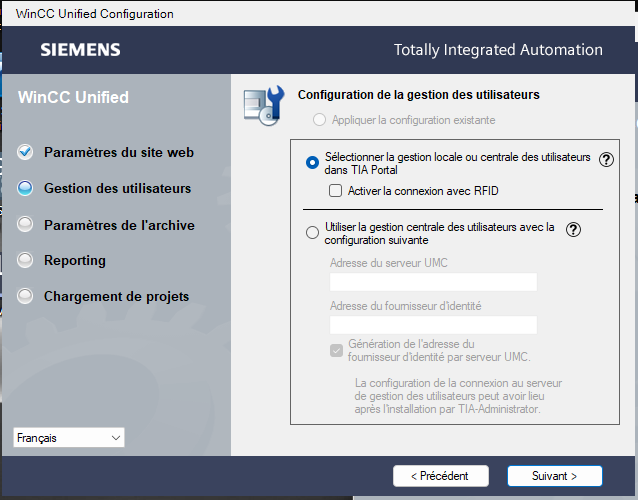

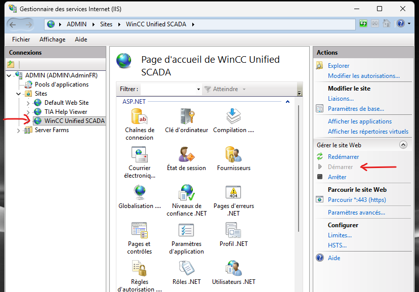

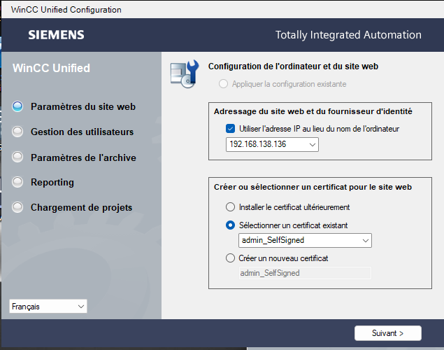

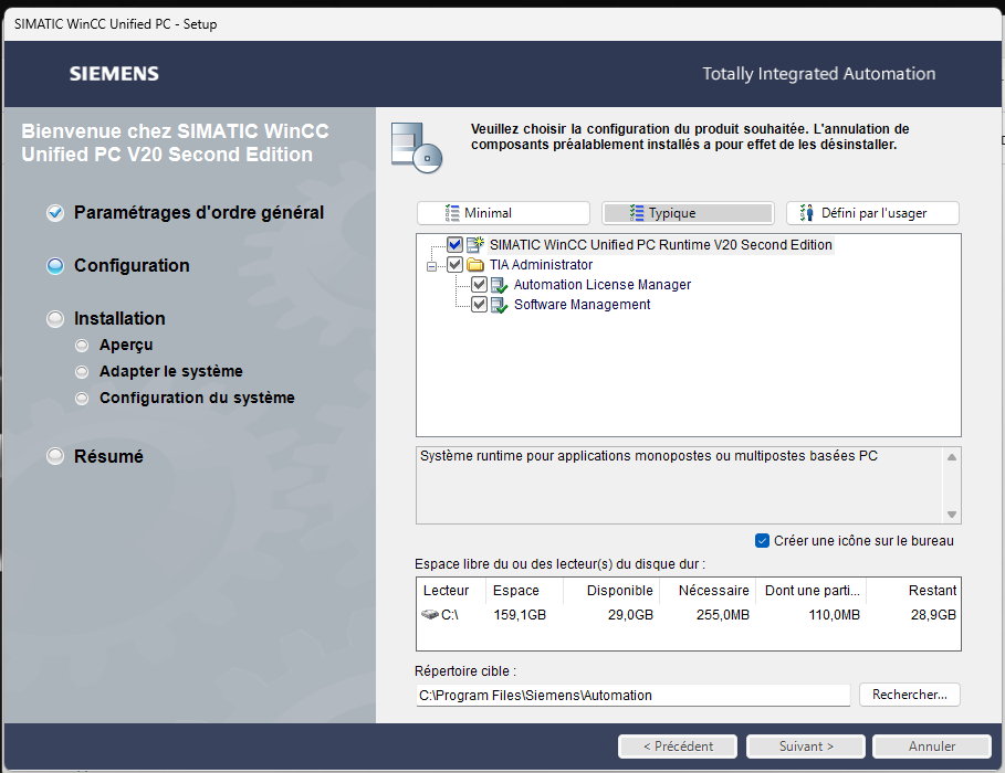

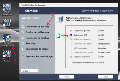

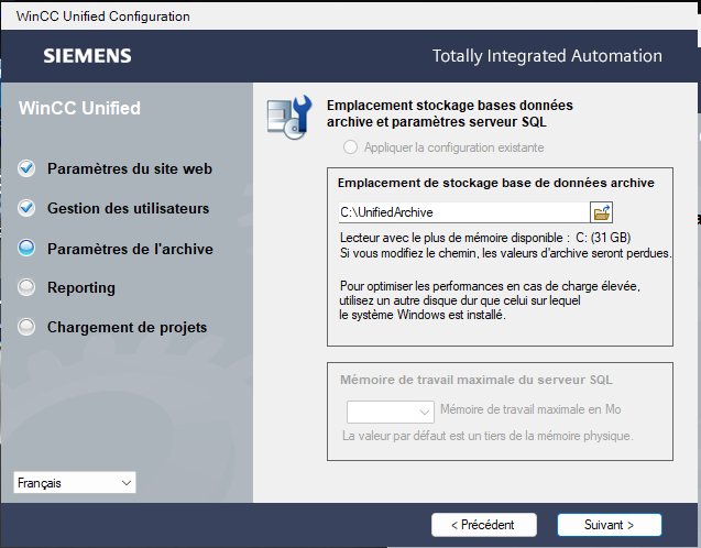

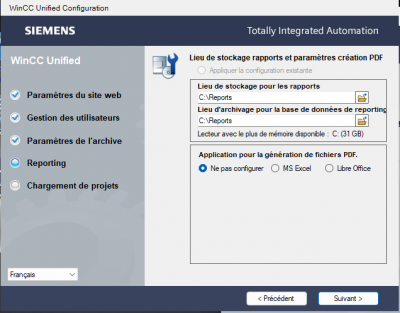

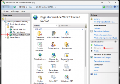

Afin de partager les démarches de recherche de solutions, voici ce que j'ai fais :
A- Désinstallation et réinstallation du RT "second edition" (plusieurs fois). Pour l'installation, j'ai suivi toutes les étapes 0 à 5 (fichiers joints).
B- Suite à des retours sur forum SIEMENS, il est demandé de vérifier que la "gestion des services WinCCUnified SCADA" est bien démarré, fichiers joints étape 6 et 7.
C- Le bouton simulation est disponible, elle peut être lancée, je n'ai pu l'erreur du message précédent. Nous sommes plutôt lié à une erreur des services .NET, j'ai bien contrôlé que les services windows FRAMEWORK et .NET sont à jour en 4.5 ou ultérieure. Ecran "Erreur HTTP 500.1001 - Internal Server Error" en pièce jointe.
Malgré tout cela, la simulation n'est toujours pas possible, c'est exaspérant de ne juste pas pouvoir lancer une simple simulation !!
Je continue mon investigation.
Kev
