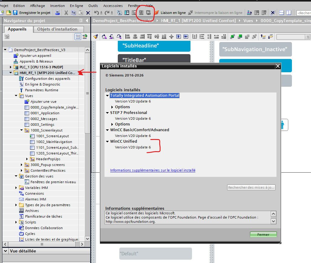

J'ai récupéré un template sur le site de SIEMENS "DemoProject_BestPractices_V3" en TIA V20.
J'ouvre bien le projet, pas d'erreur à la compilation. Je cherche dans un premier à temps à voir à quoi ressemble l'écran Unified proposé en exemple via la simulation.
Mon souci est que la simulation est impossible, le bouton est grisé ainsi que la fonction "démarrer la simulation" quand je clique droit sur l'IHM.
J'ai installé que très récemment TIA V20 et mis tout à jour.
Auriez-vous déjà rencontré ce souci ?

J'ai cherché et donc il faut installer WinCC Unified PC Runtime : https://support.industry.siemens.com/cs ... n&lc=fr-FR
Une fois installé, l’icône de simulation n'est plus grisé et si on lance la simulation ça ouvre l'application dans un navigateur web.

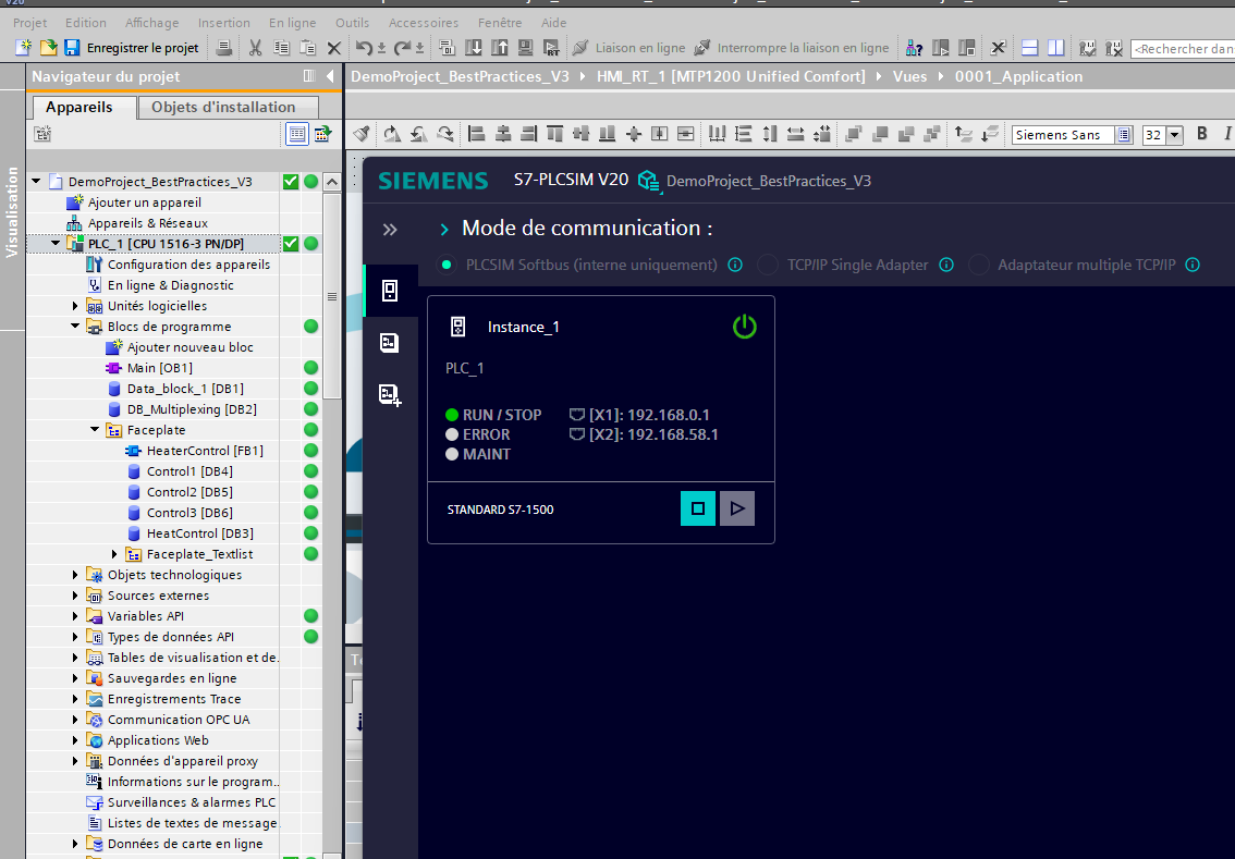

JC,
Est-ce totalement opérationnel pour toi ton template SIEMENS en simulation ?
De mon côté, j'ai la possibilité de lancer la simulation mais il ne se passe rien (cf photo).
J'ai vu une histoire de UMC non synchronisé, j'ai l'impression de partir sur du Schneider avec des multiples trucs a bidouiller pour que ça fonctionne
Kev

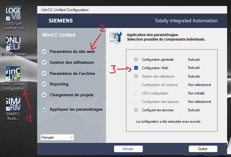

Afin de partager les démarches de recherche de solutions, voici ce que j'ai fais :
A- Désinstallation et réinstallation du RT "second edition" (plusieurs fois). Pour l'installation, j'ai suivi toutes les étapes 0 à 5 (fichiers joints).
B- Suite à des retours sur forum SIEMENS, il est demandé de vérifier que la "gestion des services WinCCUnified SCADA" est bien démarré, fichiers joints étape 6 et 7.
C- Le bouton simulation est disponible, elle peut être lancée, je n'ai pu l'erreur du message précédent. Nous sommes plutôt lié à une erreur des services .NET, j'ai bien contrôlé que les services windows FRAMEWORK et .NET sont à jour en 4.5 ou ultérieure. Ecran "Erreur HTTP 500.1001 - Internal Server Error" en pièce jointe.
Malgré tout cela, la simulation n'est toujours pas possible, c'est exaspérant de ne juste pas pouvoir lancer une simple simulation !!
Je continue mon investigation.
Kev
