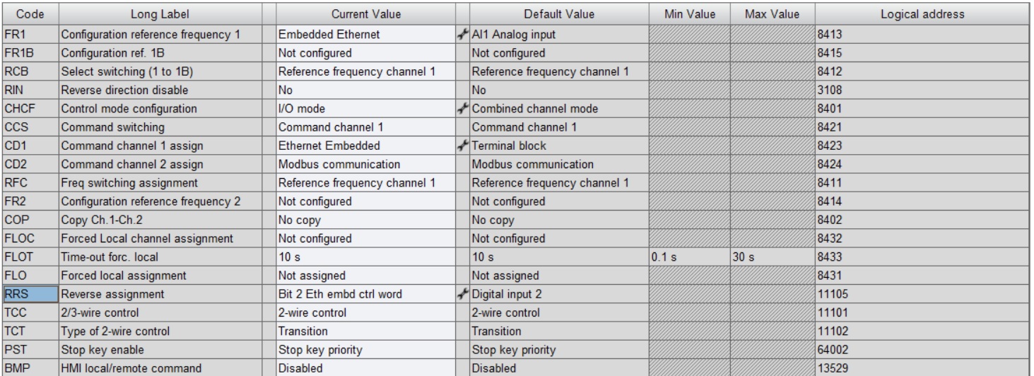

erwann
Messages : 117
Localisation : Bretagne
Re: ATV + entrées déportées en ethernet IP
Message par erwann »
C'est bon j'ai trouvé mon erreur, je n'avais pas configuré mon var en pilotage mode i/o (paramètre CHCF => I/o mode). Maintenant faut que j'arrive a le faire tourner à l'envers, j'ai bien déclaré la marche arrière avec le bit 2 de mon mot de commande (paramètre RRS) mais ça ne fonction pas quand je passe ce bit à 1

dpo
Messages : 847
Message par dpo »
j'ai la flemme de chercher dans mes programmes, mais sur certains variateurs on peut changer de sens en mettant une consigne négative

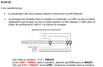

75019i
Messages : 2
Enregistré le : 17 juin 2022, 19:50
Message par 75019i »
Cela devrait fonctionner avec une consigne vitesse négative. En tout cas cela fonctionne avec mon ATV340 en profil non séparé - Modbus RTU via le Drivecom.
Sinon pour le profil IO, le bit 1 du mot de commande n'est-il pas automatiquement affecté à la marche arrière ?
