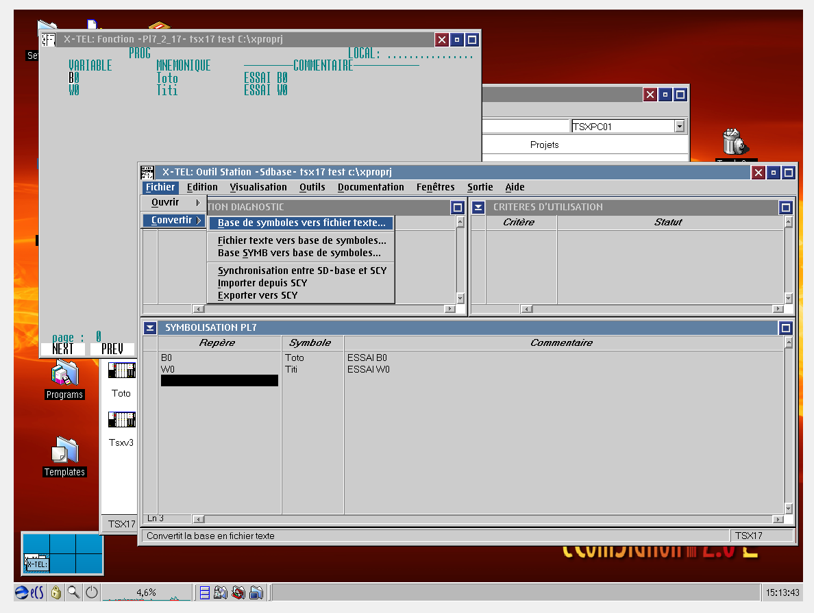

Il ne faut pas rentrer les mnémoniques dans PL7, il faut les rentrer dans Sdbase et synchroniser la base et les symboles de pl7( SCY).
Comme ça :
Et depuis Sdbase tu peut importer tes variables sous forme de texte que tu aura créé ailleurs.
