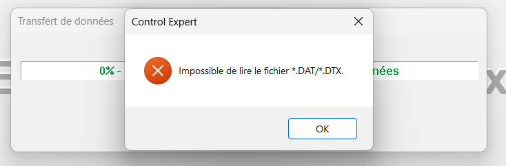

Bonjour à tous, en espérant que les vacances ce sont bien passées. Petit sujet, est ce que quelqu’un aurait développé un outil pour convertir les fichier .data en .dtx
Sur une migration récente d’un pl7 vers M580, celui ci ne veut pas avaler le data, sous pl7 aucun soucis.

Dans UNITY faure fichier / Ouvrir

Justement, j’ai un défaut : impossible de lire le fichier
Sous Pl7, je n’ai pas ce défaut

Êtes-vous bien passé par le menu Fichier > Ouvrir (comme pour ouvrir un projet, et en sélectionnant le type de fichier "Fichiers DAT PL7 (*.DAT)") ?
Normalement le convertisseur génère un fichier texte de compte-rendu.
Que dit-il ?
Pouvez-vous partager le contenu du fichier DAT ?
Si c'est un vieux fichier DAT, c'est peut-être juste la section d'en-tête qu'il faut adapter.
Que dit-il ?

Le programme PL7 a été converti en ControlExpert puis via l'export/import des sections car il était rempli de tableau d'indexage dont la moulinette Schneider ne sait pas définir les bornes. Gros travail à la main.
Voici le fichier DAT qui est récent :

Genere un fichier .dat "cobaye" avec control expert
donne ton fichier dat PL7 et ton fichier dat a chatgpt
demande lui de faire la conversion
Avec un peu de chance, ca va marcher
Sinon ouvre les avec notepad++, en général c'est facile de comprendre comment c'est structuré
et de demander a une ia quelquonque de te faire la conversion ou de t'ecrire un script python, vbs ou autre pour la faire.

La conversion du fichier DAT partagé fonctionne très bien chez moi (avec Control Expert XL v15.3).
Résultat : https://www.mediafire.com/file/1k9hzhu0 ... d.DAT/file
Du coup je me demande si c'est bien ça votre problème... Vous n'arrivez pas à générer le fichier DAT au format Control Expert ou bien vous n'arrivez pas à charger les valeurs dudit fichier DAT dans l'automate M580 ?

Que je sois sous un premium ou M340 ou M580 sous Control Expert, j'ai le message ci-dessous lors de la restauration du fichier DAT

Merci Bruce, il faut bien passer par le convertisseur de ControlExpert
Ayant par habitude de refaire les programmes au lieu de les convertir, il me semble que l'on pouvait recharger le DAT directement mais j'ai le doute maintenant
Encore merci, désolé je suis allé trop vite cette fois-ci dans mes recherches.
