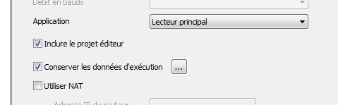

A la sauce d'une sauvegarde Prosave chez SIEMENS, j'aimerai savoir si il est possible de faire un backup sur les MAGELIS ? GTU/GTO etc...
je ne parle pas de récupérer le vdz (qui peut ne pas être charger)... Juste savoir si il y a moyen de faire un backup/restore brut de décoffrage ?
En fouillant sur le net / demander à GPT je vois qu'il y a des choses mais ca m'a l'air un peu la foire suivant les modèles (vive schneider )
Si au départ on as fait le transfert avec l’option Inclure le projet éditeur.
On peut récupérer le projet avec le Gestionnaire des données de Vijeo-designer
A voir si ça répond à la question
Je confirme. Soit la case a été cochée dans vijéo avant de transferer le projet dedans, et tu peut le recuperer avec vijéo.
Soit elle n'a pas été cochée, et selon les modeles soit c'est mort, soit tu peut recuperer une (ou deux) cartes mémoires dedans (SD ou compact flash, selon les cas. Y'a peut etre du pcmcia aussi sur des tres vieux modeles, j'en serai pas surpris. Je connais pas toutes les ref, y'en a trop).
Dans certains cas on peut déssouder les memoires flash de la carte mere, les lire, et avec le dump on peut les cloner. (Je suis équipé pour ca)
Dans certains cas la mémoire flash est intégrée dans la puce du micro controleur, et la on ne saura jamais ce qu'il y'a dedans.
(Enfin c'est pas tout a fait vrai, y'a des labos qui savent les relire, avec des tarifs a 5 ou 6 chiffres. Je suis pas equipé mais si t'a un budget illimité je peut trouver un prestataire)
