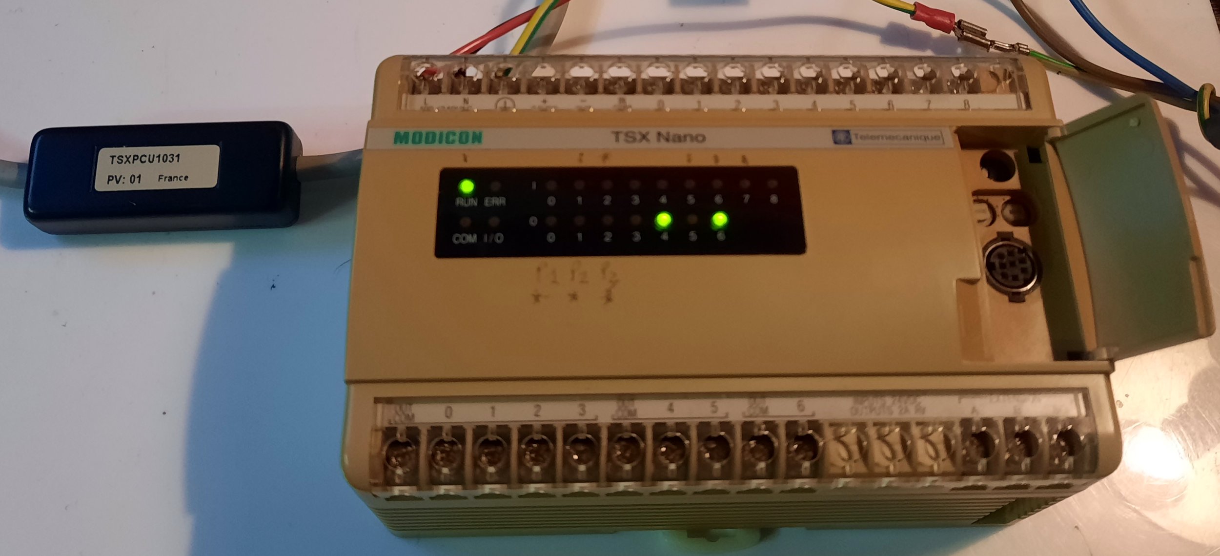

Pas mieux avec le TSXPCU1031, j'ai même l'impression que le pc ne le voit pas dans le gestionnaire de périphériques.
Ou alors un réglage n'est pas bon coté vitesse, parité, nombre de bits...
Ou un bug dans le cerveau de l'âne qui s'obstine à vouloir récupérer ce programme
Une photo de la bête :

J'ai retrouvé une vieille tour sous W98 (µP466MHz, ram 128Mo, DD6,3Go) qui fonctionne très bien.
Installé PL7-07 V4.0 et le driver Unitelway, le Xway test s'est bien déroulé et j'ai enfin pu récupérer le programme !
Prochain défi réécrire ce programme pour qu'il puisse tourner dans un autre automate (Crouzet Millenium ou Mitsubishi FX).
