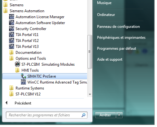

Honnêtement, si tu as WINCC Advanced pour TIA PORTAL, utilise le soft PROSAVE qui est fourni avec pour récupérer le contenu de ton IHM.
happyjer
Messages : 127
Re: Changement écran
Message par happyjer »
J'ai bien cet outil Dehell. Donc je me connecte et je fait une sauvegarde complète avec licence pour obtenir un fichier .brf
Sur mon nouvel écran je me connecte et je fait l'opération inverse "démarrer la restauration" et c'est tous?
Merci pour vos réponses.

Soit tu utilise prosave (c'est assez intuitif) soit tu utilise une carte mémoire siemens qui t'invitera à la mise sous tension a faire une sauvegarde ou une restauration.
dehell
Messages : 255
Localisation : Alès
Message par dehell »
Oui, c'est ça.
Tu as la procédure dans le lien donné par "jibus"
