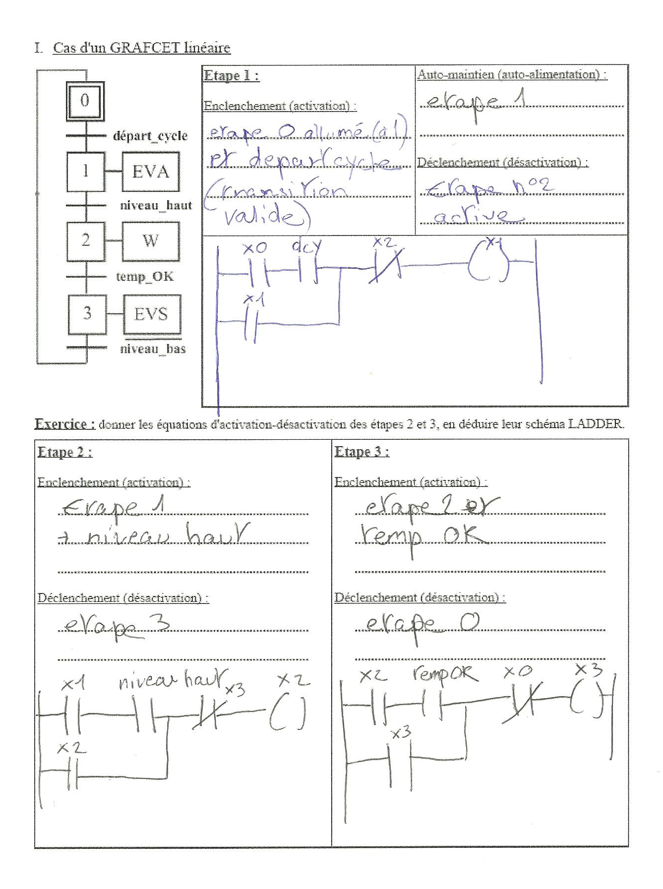

Equivalent OB100 step7 sous unity pro?
Re: Equivalent OB100 step7 sous unity pro?
J'en rajoute un peu de sauce.
La conversion en equations en utilisant les instructions Set et Reset ne permet pas de satisfaire a la regle numero 5 de la norme CEI 848 "Si au cours du fonctionnement, une même étape doit être activée et désactivée simultanément, elle reste active".
Sur un automate, en utilisant Set puis Reset, on a d'entree de jeu une priorite a la desactivation donc une meme etape activee et desactivee sera par defaut desactivee si on utilise les equations.

Tout d'abord je tiens à préciser que ma remarque n'est en rien une attaque contre toi, Baxter. Comme tu le fais remarquer, tu as sûrement une raison d'utiliser le tournevis à la place du marteau pour planter ton cloubaxter a écrit : Simplement parce que c'est ce que l'on ma enseigné à l'école...!!! en BTS CRSA 2012 sur tia portal (qui gère également le SFC).
Donc du coup, ça vous arrive jamais (Béryl ou d'autres) de transformer un grafcet en ladder (sauf non prise en charge du grafcet par le logiciel)??

Sinon il ne s'agit pas d'utiliser de bobines (s/r) mais plutôt d'appliquer cette logique (idem pour des divergences en ET/OU)

C'est dans le cadre d'un exercice scolaire, vous vous prenez le choux pour rien, LOL, MDR

Priorité au set, bah il suffit d'écrire le reset avant le set et hop, la priorité s'inverse (dans l'automate, c'est le dernier qui parle qui a raison !)

quand à dire qu'un graphe écrit en ladder est du pseudo graph, je ne suis pas d'accord.

Pou rappel, un grafcet veut dire "GRAphe Fonctionnel de Commande, Étapes, Transitions". Il s'agit avant tout d'un modèle de représentation graphique du comportement de la partie commande d'un système automatisé.
Je vous donne la définition du manuel "Le GRAFCET" edt. CASTEILLA :
Définition:
Le GRAFCET a été conçu à l'origine par ses créateurs essentiellement comme un outil de description des automatismes. Il est donc normal qu'il soit utilisé comme outil principal pour conduire l'analyse d'un processus.
Si l’on dispose d'un lange SFC-GRAFCET graphique implanté dans l'automate programmable industriel (API) et respectant les règles d'évolution définies par la norme, la synthèse posera peu de problèmes. Si l'on ne dispose pas d'un langage GRAFCET littéral ou graphique, il faut utiliser une structure d'implantation adaptée au langage disponible.
L'avantage d'une structure d'implantation est qu'elle se répète, dans sa forme, identique à elle-même pour toutes les étapes du GRAFCET. Le travail du programmeur est ainsi grandement facilité.
La structure respectant les 5 règles d'évolution, le programme tournera sans aléa.

Réponse oui :En fait, baxter demandait juste si on pouvait simuler un OB100 sous Unity
Z'en pensez-quoi ?
faire un appel à un SR sur %S en tout début de tâche !
