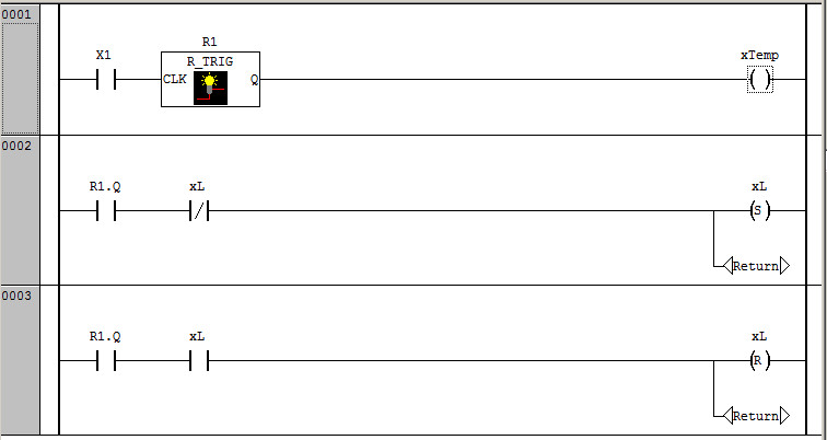

Au fait itasoft
Ta 1ere solution peut fonctionner sous Codesys (testé sur un PLC WAGO) en y ajoutant des Return en parallèle des SET et RESET.
Le même principe est surement adaptable sur d'autres soft.
Bien sur a intégrer dans un Bloc fonction sinon le reste du code n'est pas exécuter lors du basculement du télérupteur.
Sinon bien sur la 2nd est ok tel quel.
Messages : 7141
Re: Scrutation du programme
c'est bien, sauf que un bon automaticien n'utilise jamais de "sauts"
