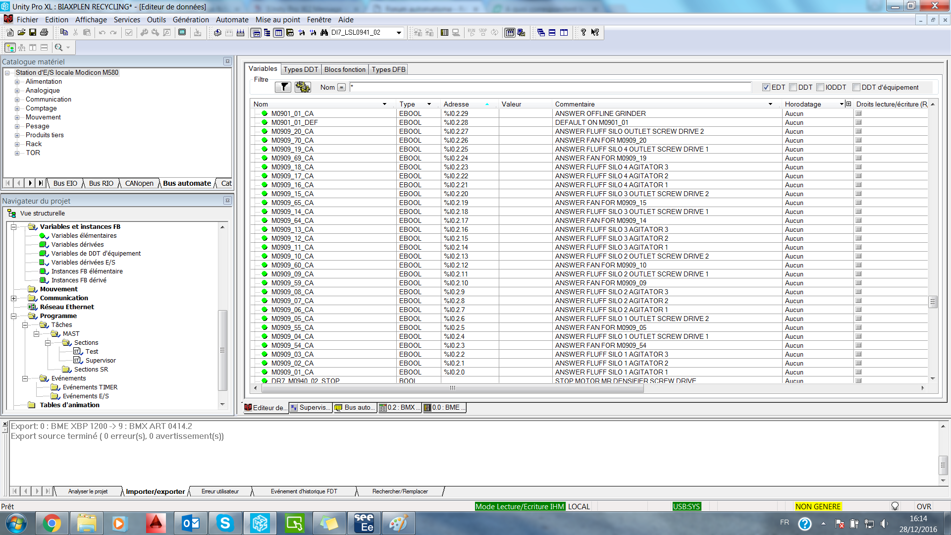

bah voilà mon tableau de déclaration des variables, ca te parlera peut etre :/

Oui je me doutais un peu, et si tu essaye avec %I0.1.0 jusque 69 au lieu de %I0.2.0:69 non?
Re: Unity pro et vijeo - transfert de variables
J'ai pas bien compris le 69?
%I0.1.0 / %I0.1.1 jusque %I0.1.69
ah, ils vont que jusqu'a 63,
je pourrais mais si c'etait ca, sur ma carte ou j'ai mis %I0.3.0 si je décale ca ferais %I0.2.0, du coup on verrais ceux là (j'ai 4 crates DI : la 2, la 3 et la 4)

Bon j'ai résolu le probleme, si ca arrive quelqu'un voici ce qu'il s'etait passé :
1 : j'avais configuré mes E/S ,en BOOL et non EBOOL, du coup ca lui plaisait pas,
2 : j'avais au moment ou j'ai choisis mes cartes d'E/S selectionné : DDT d'equipement et non topologique, ce qui faisait que je ne pouvais pas déclarer mes variables depuis le tableau des variables.
Maintenant ca marche nickel, 0 erreures et j'ai commencé sur vijeo.
