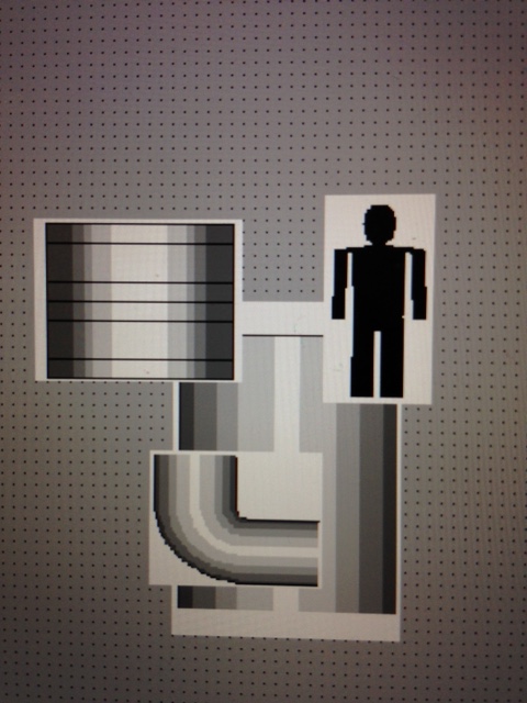

Slt à tous
Quelqu'un aurait t-il une petite idée sur WINCC pour faire disparaitre la partie blanche de mes images. le problème est que quand j'effectue la compilation j'ai pas que cela apparaissent.
Merci pour vos reponses

es que c'est des images de la bibliothèque ses symbols WinnCC ou c'est des images importés (fichier externes) ?
Si c'est le cas et si le BLANC fait partie de l'image il peut pas disparaitre. ou alors il faut mettre un fond d'écran BLANC

Oui c'est des images de la bibliothèque ses symbols WinnCC

De mémoire, il faut cocher une case dans les propriété pour avoir le fond transparent.

Je confirme, Dans propriété de l'image il faut sélectionné "style" arrière plan "transparent"

Merci beaucoup pour votre aide
