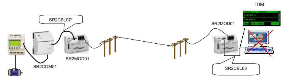

J’ai pas trouve une doc détaillé sur le modem SR2MOD01 normalement c’est prévu programmer à distance via ZelioSoft , La question était de savoir si on pouvais mettre à la place du PC le HMISTO501 celui qui se connecte normalement directement sur le ZELIO via le cordon SR2CBL09, à la grosse je dirait OUI car c’est de la COM RS232 dans les deux cas,
cliquer dessus pour agrandir

Ah bin, si toi tu sais pas ça, qui veux-tu qui t'aide :lol:
A essayer, je dirais.

Après investigations, c'est possible dans le principe mais c'est pas fait pour ça, ça peut pas marcher.
Je vais proposer un automate d'une gamme au dessus avec un IHM digne de ce nom, le pb est que client veut satisfaire ses ambitions pour un prix moins que dérisoire. Un radin.
