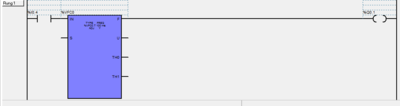

Alors voilà, j'utilise le logiciel TwidoSuite pour la simulation d'un TWDLCDA16DRF, et je voudrais me servir de l'option fréquencemètre du compteur très rapide que ce dernier possède. Mais j'ai un sérieux problème car je n'arrive pas à configurer le bloc du fréquencemètre. Donc j'aurais besoin d'un coup de pouce assez significatif sur sa configuration. :D :D
Je vous remercie d'avance pour vos réponses.

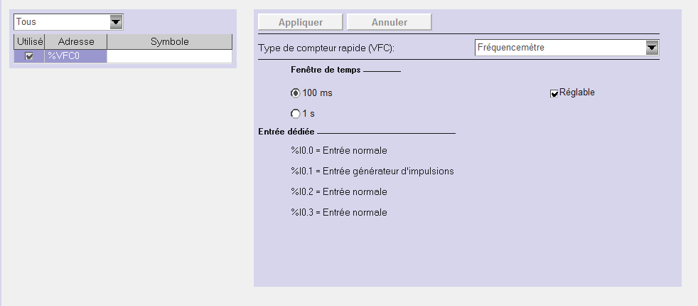

ya pas grand chose à configurer, il faut le mettre en mode Fréquencemètre
envoyer les impulsions sur l'entrée %I0.1 et lire la fréquence sur %VFC0.V
et c'est tout

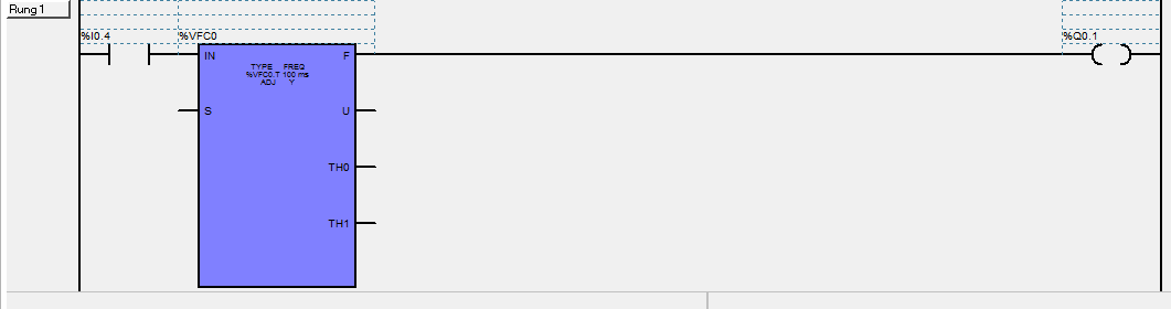

OK mais je voudrais savoir comment faire en simulation car en essayant de simuler, ce Rung ne suit pas.
Comment faire pour la simulation
Pourquoi doit-on lui dédié quatre entrées
