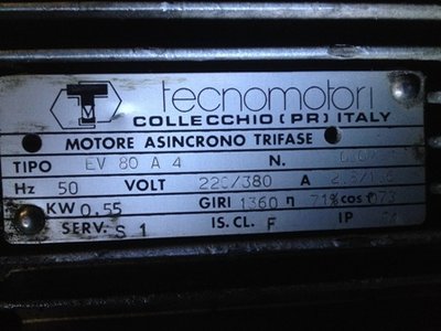

bonjour à tous, j'ai trouver un variateur de vitesse 3 kw pour ma machine mais mon souci comme j'y connais pas grand chose en communication électrique sur la plaque de celui-ci il est inscrit Hp 0.75 le vendeur me dit que Hp 0.75 c'est même chose 3kw.merci pour toutes vos réponses et bonne journée. sur la plaque de mon moteur et inscrit v. 220/380 Hp 0.75 kw 2.80/1.6 hz 50/60 Electric 3 PH motor data

Il faudrait faire une photo de la plaque moteur et la poster ici parce que les indications données ne sont pas claires. Quoiqu'il en soit si le moteur fait 0.75 Kw ou 1 hp il faudrait bien evidemment un variateur de 0.75 Kw.
Re: variateur
voici la plaque
Re: variateur
Ben c'est écrit : 0.55 kw !
Cependant il vaut mieux vérifier les ampères (1.6A a priori) et choisir le bon variateur.
Mais bon, effectivement un 0.75kw va faire l'affaire.
- Messages : 2242
Re: variateur
En effet c'est écrit et donc 0,55 Kw ça fait bien 0,75 hp.

Il n'est pas sûr du tout qu'un var de 3kw puisse attaquer un moteur de 0,55kw.
M'étonnerait même fort.
Tu peux essayer (j'ai fait la démo y'a quelques jours avec un stagiaire), ça donne des résultats pour le moins aléatoires
Re: variateur
Entre 3kw et 0,55kw il y a environ un rapport de 5 à 6, ce qui est énorme.
La limite en général entre la puissance d'un moteur et d'un variateur est un rapport de 1 à 4 (un var de 40kw pour un moteur de 11kw pour faire des essais par exemple).
Mais en permanence, ça ne marche pas, les lois de commandes ne donnent pas de bons résultats.
Donc il faut prendre un variateur de 0,55 ou 0,75kw pour l'application.
