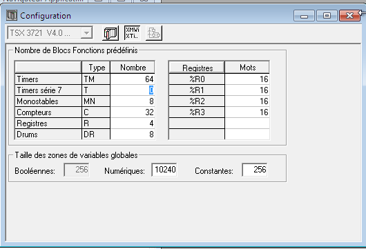

Bonsoir, s'il vous plait j'ai un problème avec le logiciel PL7 pro au niveau de configuration de logiciel : je veux utiliser " timer serie 7 " mais j'ai pas pu car dans la configuration logicielle le nombre de " timer série 7 " est 0. Comment je peut changer ce nombre à 64 ?

2 remarques:
il faut mieux, à mon avis, ne plus utiliser les tempos serie 7 puisqu'elles sont amenées à disparaitre.
si tu veux en utiliser, tu diminues les nombre de TM ou de C dans la configuration logicielle et tu mets le nombre qu'il te faut dans les T
(si mes souvenirs sont bons:))
