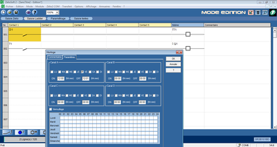

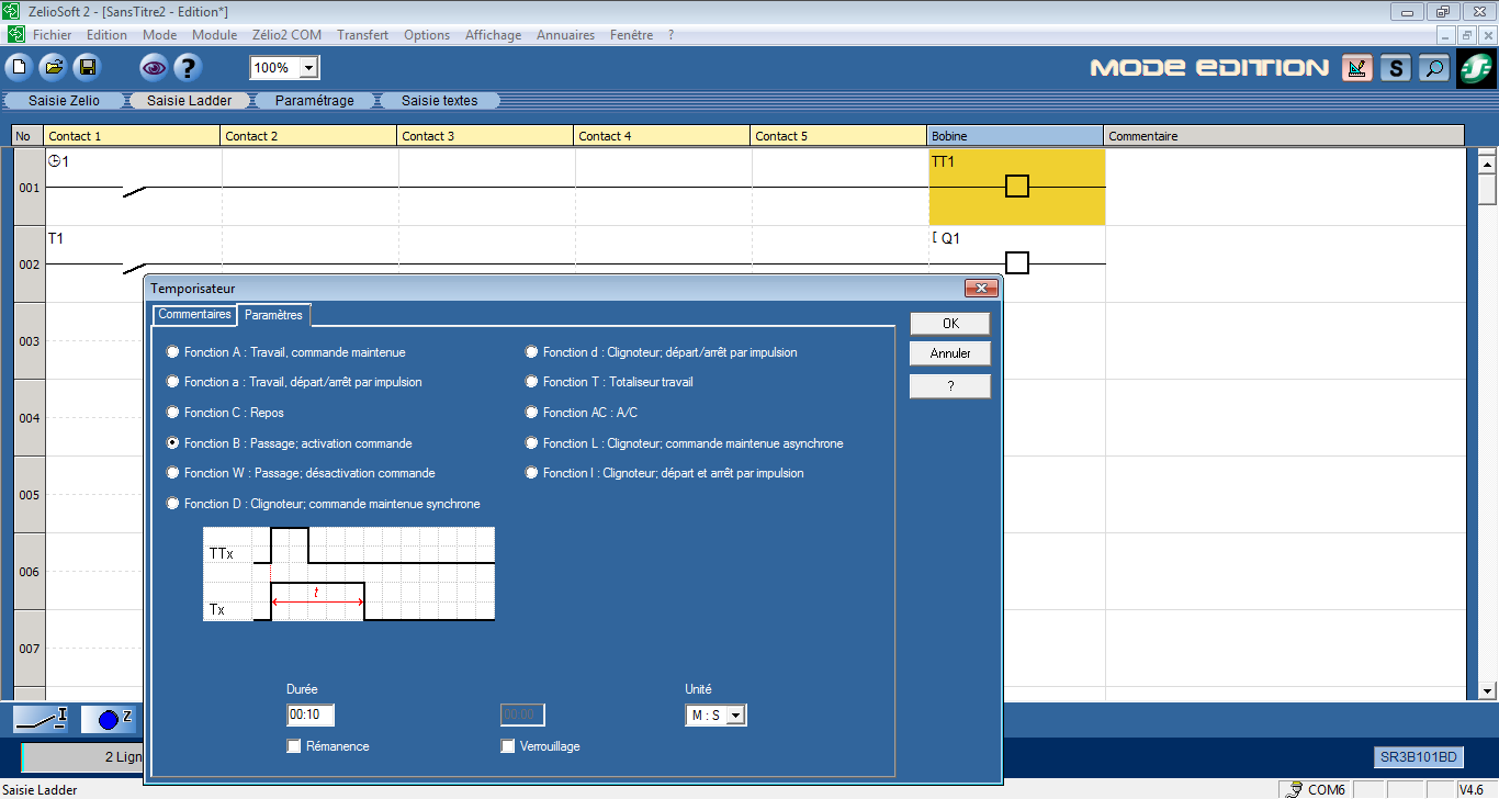

1 - Sélectionne tous les jours que tu veux.. (dans ton, horloge seul vendredi est choisi donc ça sonne QUE le VENDREDI !)
2 - Dans TT1, la base de temps doit être S et pas M:S

Okey
Mais ce que je comprend :
- Ce programme je vais le reprendre 4 fois pour sélectionner les 4 tonalité , donc sa va me donner 8 lignes mais mon Automate a juste 4 ligne donc quand je le transfert il sélectionne juste les 4 première ligne de mon programme et non les autres
- Le temporisateur est une sortie aussi ?
- Est ce que l'automate SR3B101BD ne peut pas gére un programme de 8 ligne ?
Je comprend rien car su le pc tout marche bien

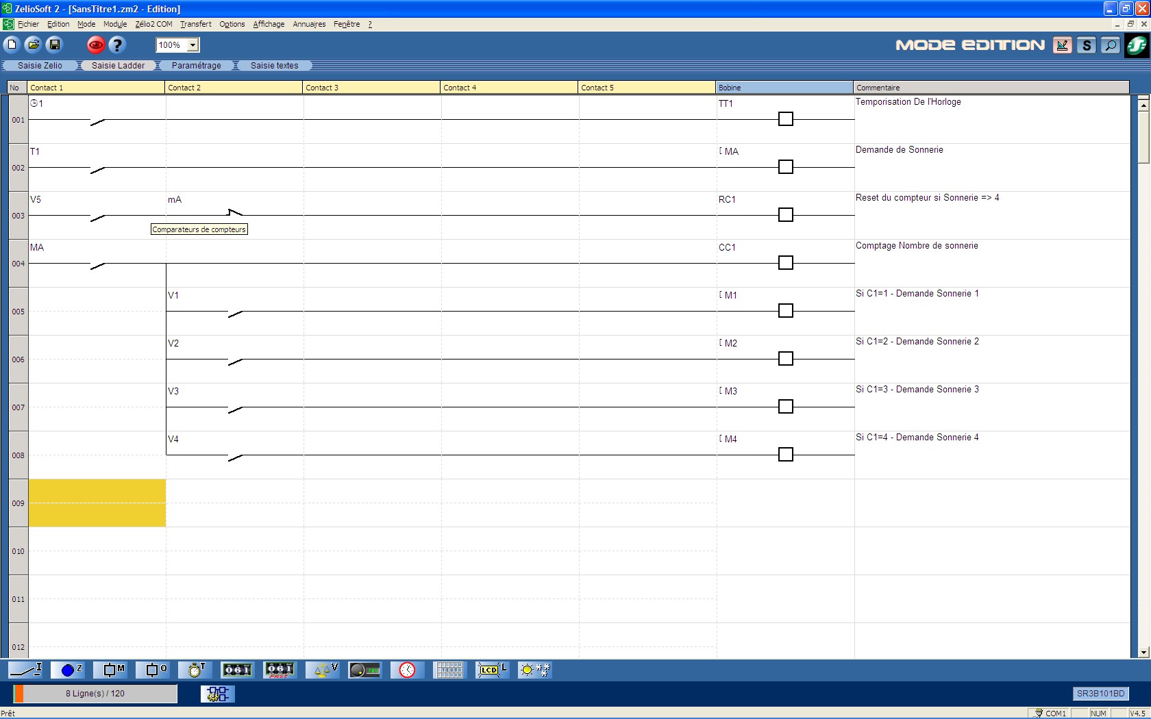

- Messages : 2087
Re: HORLOGE
Utilise un compteur (C) pour compter les sonnerie.
Utilise des comparaison (V) et des Mémoires (M) pour savoir quelle sonnerie faire :
Ex
V1 : C1=1 -> = M1
V2 : C1 = 2 -> = M2
Etc...
M1 = active les sorties pour la sonnerie 1
M2 = active les sorties pour la sonnerie 2
Etc...
Ex
V1 : C1=1 -> = M1
V2 : C1 = 2 -> = M2
Etc...
Etc...
Re: HORLOGE
dans ton exemple Iama, ça ne peut pas marché car la base de temps de la tempo est M/S soit milli-seconde.
tu as mi ta sirène en marche pendant 10ms, je ne suis pas sur qu'elle fasse quelconque bruit!!

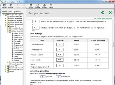

Re: HORLOGE
faux
M:S = Minutes:Secondes
il y a la touche "?" sous le bouton annuler qui ouvre l'aide en ligne
cette aide est très bien expliquée
