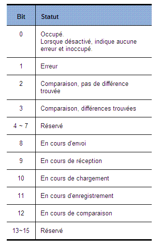

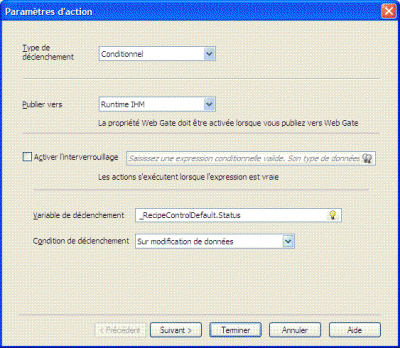

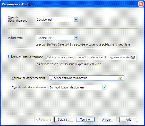

Re: Recettes sur Vijeo-designer.
une idée que je vais essayer de développer (pas trop le temps, donc en plusieurs parties) :
* mettre en place un "écouteur" sur la variable "_RecipeControlDefault.Status", ainsi un script peut être déclenché dès qu'une opération est effectuée sur les recettes (chargement / sauvegarde ...)
je viens de tester, ça fonctionne bien ; exemple pour un chargement de recettes, le script est appelé avec "Status" à 1025 (bit 10 + bit 0) puis est appelé à nouveau avec "Status" à 0.
pour info, voici la description de la variable "Status" :
ce script servira à actualiser notre propre table d'étiquettes (un tableau de STRING) et le hashcode correspondant qui sera enregistré.
* pour initialiser notre table d'étiquettes, il faut un script au démarrage de l'IHM
celui-ci va lancer le chargement de la première recette (amorçage)
le script à l'écoute de la variable "Status" va stocker l'étiquette et lancer le chargement de la recette suivante (relance) jusqu'à ce qu'il y ait une erreur (on sera arrivé au bout de toutes les recettes, on aura déterminé le nombre total de recettes)
c'est un peu "tordu" comme fonctionnement, mais il n'y a pas le choix vu que la gestion des recettes se programme par "contrat" (ordre puis résultat).
pour le stockage des hashcodes, au lieu d'un tableau de int, j'opterai plutôt pour un STRING (qui est en fait un tableau de CHAR) puis les recherches avec la fonction "indexOf" (quoique le type STRING est limité à 100 caractères ...)
le hashcode sera réduit à une valeur 8 bits (un CHAR).
voilà le programme, affaire à suivre![M. Vert :mrgreen:](./images/smilies/icon_mrgreen.gif)

le script à exécuter au démarrage de l'IHM:
le script au changement de la variable "Status" (cf post précédent) :
bon, il reste à débugger, tester, simplifier ... à suivre
Code : Tout sélectionner
StringBuffer buffer = new StringBuffer();
buffer.setLength(100); // remplissage par '\u0000'
HashCodes.write(buffer.toString());
_RecipeControlDefault.RecipeNumber.write(1); // recette n° 1
_RecipeControlDefault.Operation.write(4); // commande "charger"
int status = _RecipeControlDefault.Status.getIntValue();
if ((status & 1) == 0) // opération terminée
if ((status & 2) == 0) // pas d'erreur
int index = _RecipeControlDefault.RecipeNumber.getIntValue() - 1;
String etiquette = _RecipeControlDefault.RecipeLabel.getStringValue();
Etiquettes[index].write(etiquette); // mise à jour de notre table
char hash = (char)(etiquette.hashCode() % 127 + 127); // calcul du code de hachage
StringBuffer buffer = new StringBuffer(HashCodes.getStringValue());
buffer.setCharAt(index, hash); // enregistrement du code de hachage
