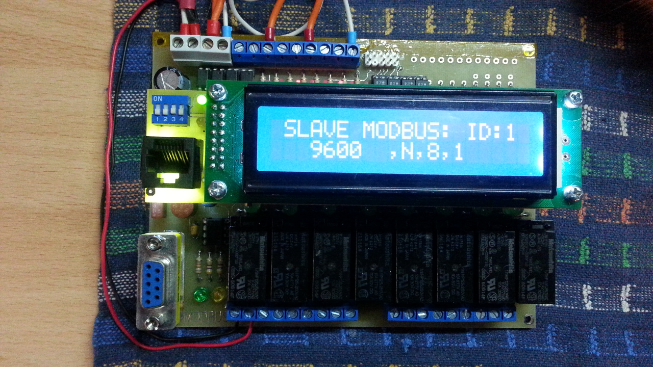

Voici ma dernière réalisation:
une carte 8 entrées TOR 24Vcc, 8 sorties relais et 8 entrées analogiques 0-10V avec possibilité d’extension a 32 Entrées tor, 32 Sorties tor, entrées ana et LCD supplémentaire via I2C.
Elle intègre une horloge en temps réel, une interface RS485 et l'interface SPI.
Le microcontrôleur utilisé est un ATMEGA32, Je développe le code avec l'environnement Arduino, je téléverse avec un programmateur (Arduino as ISP ou USBasp) via l'interface SPI.
Actuellement j'ai un code qui permet de faire une station d'e/s décentralisé Modbus, et d'autre application avec plus d'imagination.
