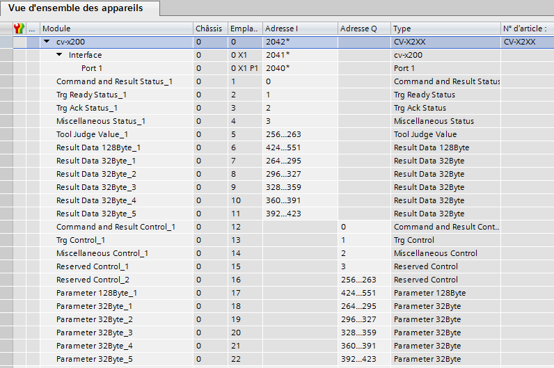

Ceci dit, le diag me dis bien que l'adresse "erreur de lecture en périphérie" et à partir de 460, ce qui correspond à mon "Result data 128Byte..." du controleur
En attendant voici en PJ l'image des attributions d'adresse du contrôleur.

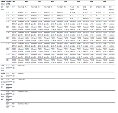

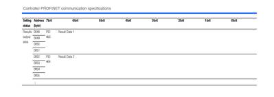

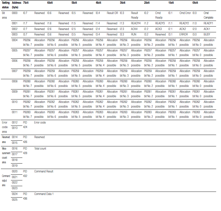

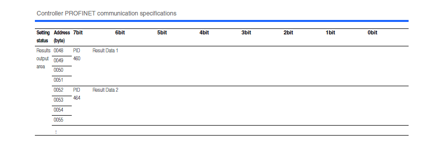

Voici les photos suivantes représentant les table de com en détails.
Mon "ResultData Byte128_1" commence bien à 424 et la première valeur qui est affectée et que je dois lire est 460 ("ResultData 1"). A partir de là j'ai une limite de 1015 mots sur la capacité du contrôleur keyence.
Je me demande donc pourquoi dans ma table Profinet du TIA P, il y a une sorte de découpage. C'est à dire que de 551, on passe à 264 ............. jusqu'à 423.

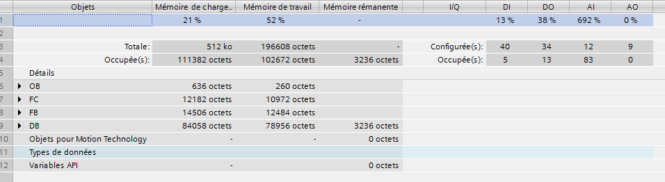

Autre chose: lorsque je vais dans mes informations du programme, je me retrouve avec 83 adresses AI occupées contre 12 configurées
Cela devient un peu délire tout ça...

Effectivement, c'est chelou ce taux d'occupation de 692%

Dans le screenshot "Table1keyence" de ton post il y a des truc bizarre: par exemple PID 424 qui est un Mot de 16 bits (2o) mais qui est noté PID donc (si je ne me trompe pas) un mot double (4o) si tu l'adresses tel quel chez siemens.
Je ne sais pas de quelle manière tu accèdes aux données d'E/S dans ton programme mais admettons tu cherches à accéder à "PID 550" qui serait le dernier mot de ta table d'échange "ResultData Byte128_1" et que tu y accèdes dans ton programme siemens de la même manière c'est à dire PID550 (accès double mot), ben l'automate va chercher à accéder aux octets 550 à 553 de la zone périphérie. Hors 552 et 553 n'existent pas (à priori) donc .. BIM...OB122
C'est une supposition.
Vérifie dans ton programme, de quelle manière tu accèdes aux E/S (PIB,PIW,PID). Notamment sur la fin de la table. S'il n'y a pas de dépassement en fin de table, alors diminue les accès jusqu'à ce que çà ne plante plus. Cela nous éclairera peut-être, à savoir à partir de quelle adresse ça plante.

Ton raisonnement est pas bete...
Dans TIA P PIDxxx s'écrit pas comme dans le V5.5, il s'écrit comme stipulé plus haut "%IDxxx:P" ou "%IBxxx:P". Donc si je veux aller chercher le 550 sa sera "%ID550:P".
Ceci dit je vais enquêter demain sur la fin du byte justement pour voir comment je tombe soit entre des mots de 2o ou 4o.

Bon alors! j'ai du nouveau mais du pas mieux
J'ai eu SIEMENS. Et en fait, j'ai agrandi la plage d'adresse d'image des entrées dans les propriétés de l'automate.
Comme c'est une CPU dernière génération, je peux la modifier, chose que je ne savais pas.
Donc de 256 mémentos d'usine, je suis passé à 1024, histoire d'avoir la place.
Du coup, je n'ai plus besoin d'écrire "%ID460:P", j'écris "%ID460" tout court. Donc l'erreur de périphérie que j'avais, étais du fait que j'allais lire une variable en dehors de la plage mémoire d'origine.

Pour moi c'est faux. Tu masques le problème:tu as agrandi la zone mémoire image des entrée (MIE) qui est une zone mise à jour par l'automate avant chaque début de scrutation et qui reste la même tout au long du déroulement du programme.Du coup, je n'ai plus besoin d'écrire "%ID460:P", j'écris "%ID460" tout court. Donc l'erreur de périphérie que j'avais, étais du fait que j'allais lire une variable en dehors de la plage mémoire d'origine.
Tous les S7300/400 ont cette zone qui va par défaut de 0 à 255(bytes) et qui peut être agrandie.
Lorsque tu tapes dans la périphérie (à partir de 256), l'automate accède directement aux modules et non pas à la mémoire image.
Cela peut être utile lorsque tu veux une valeur plus récente que celle de la MIE/MIS qui est l'image des E/S en début de cycle. Et lors d'un accès à la zone périphérie si l'adresse n'est pas présente ça plante.
Si tu passe par la MIE, ça ne plante pas, tu conviendra que sur l'ensemble de la zone déclarée toutes les adresses ne sont pas forcément présente, car l'automate ne récupère que ce qui est présent dans la configuration matérielle.
En zone périphérie c'est différent, tu lui dit va chercher,il y va et s'il ne trouve pas il plante.
Tu ne m'oteras pas de l'idée que tu as quand même quelque part un problème d'adressage et que même en passant par la MIE, tu prends le risque d'avoir une valeur erronée suivant la plage d adresse utilisée.

C'est vrai. il y un soucis d'adressage. j'en ai fait par à Keyence et m'ont bien confirmé que l'allocation des zones mémoires étaient anormales, à partir du fichier GSD.
J'ai trouvé aussi le fait que plus je mets d'outils sur mes images de vision et plus sa plante. Lorsque je mets moins d'outils, sa ne plante plus...
Donc j'ai fais part de tous ça à Keyence et il voit avec le service en interne. j'espère avoir une réponse fiable de leur part.
