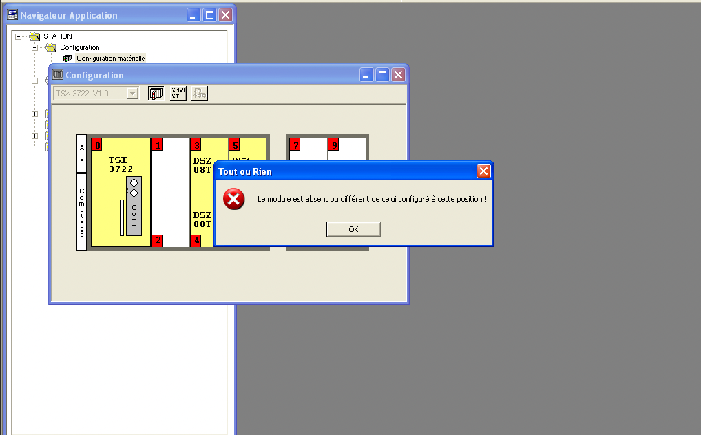

A la remise sous tension le programme était toujours là (pas d'alerte de programme différent de celui du PC avec PL7).
En ouvrant n'importe quel module d'E/S j'ai ce message :
Effectivement ça ne sent pas bon 😑

Cofiem va etre ton ami dans cette histoire tragique.
https://www.cofiem.fr/fr/produits.html?keywords=TSX3722

Merci pour le lien, mais je ne suis pas sûr que ça vaille le coup d'investir là-dedans vu ce que je fais avec ce TSX (que j'avais récupéré avant son départ à la casse 😂)

Ouvre le et ne change que l'alim. Y'a 99% de chances que ca suffise a le faire repartir.
Une alim avec des condos neuf, il repart pour 15 ans.

C’est ce que je pensais faire. Va falloir ressortir les loupes et la frontale avec le fer à souder 😂
