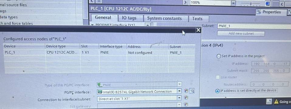

Message par elbarbudo »

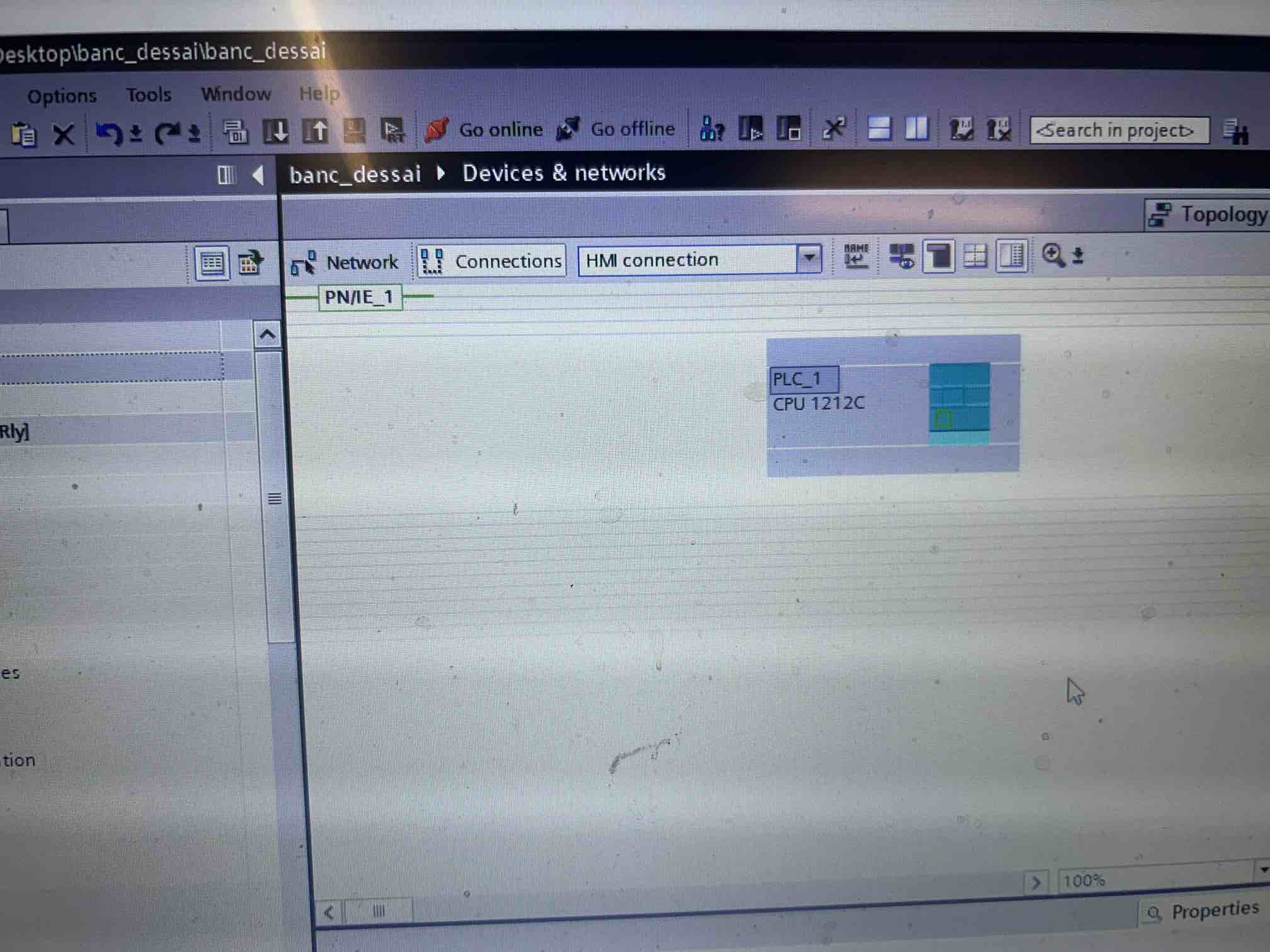

Par contre je ne pige pourquoi j’ai tjr not configured 😑
elbarbudo
Messages : 471
Re: Débutant TIA portal

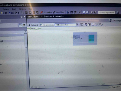

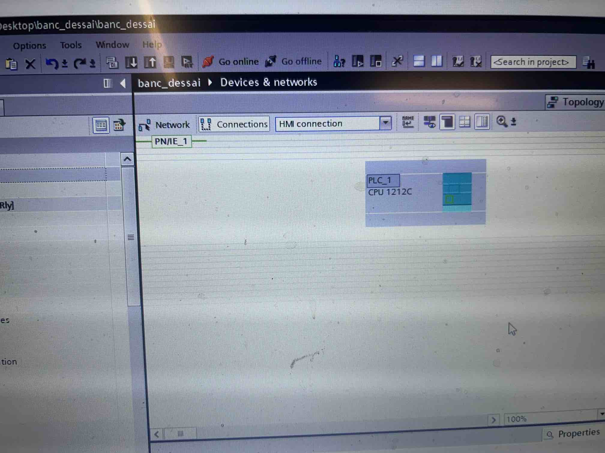

Ici je me dis que peut être il manque qque chose …

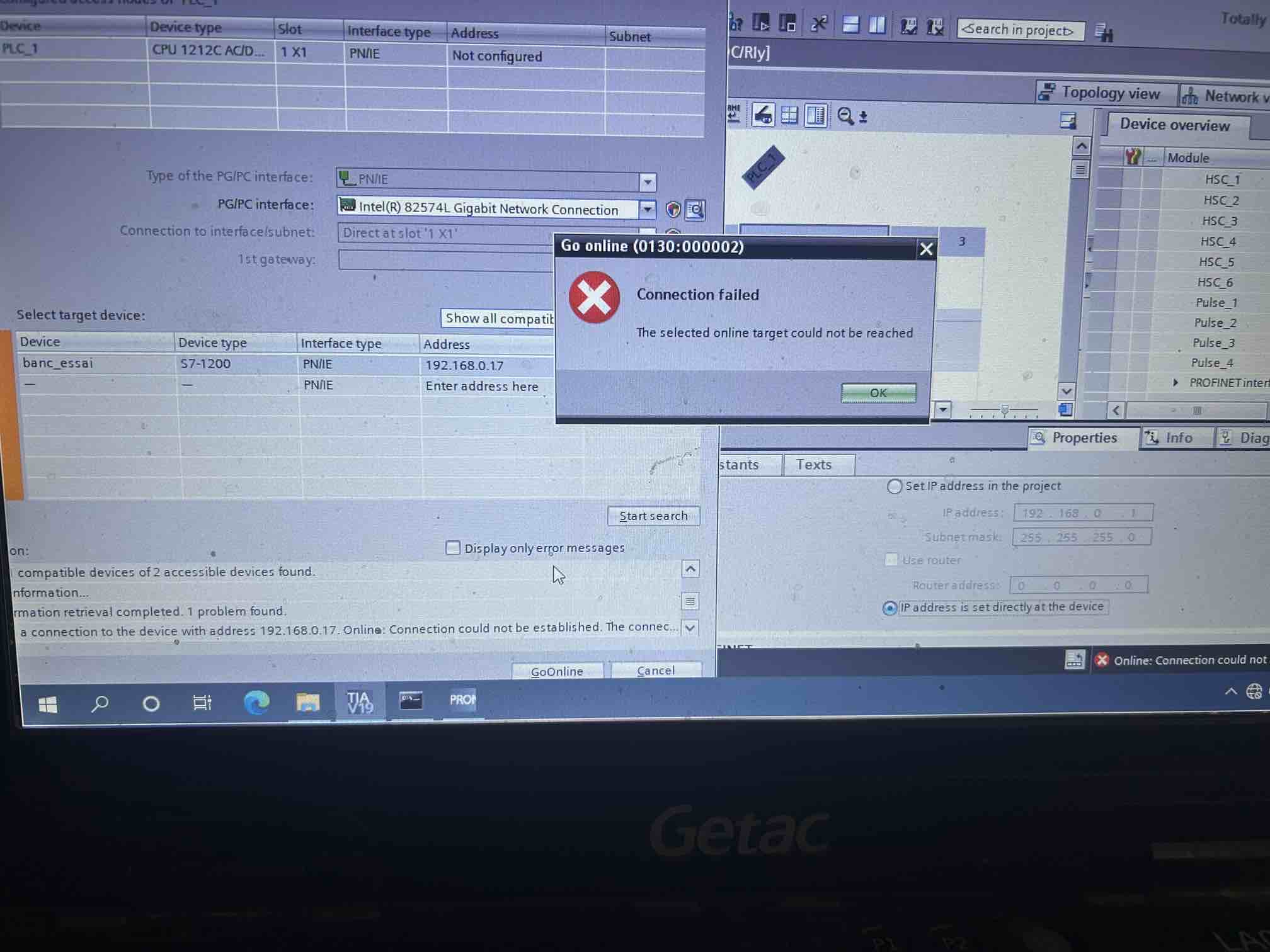

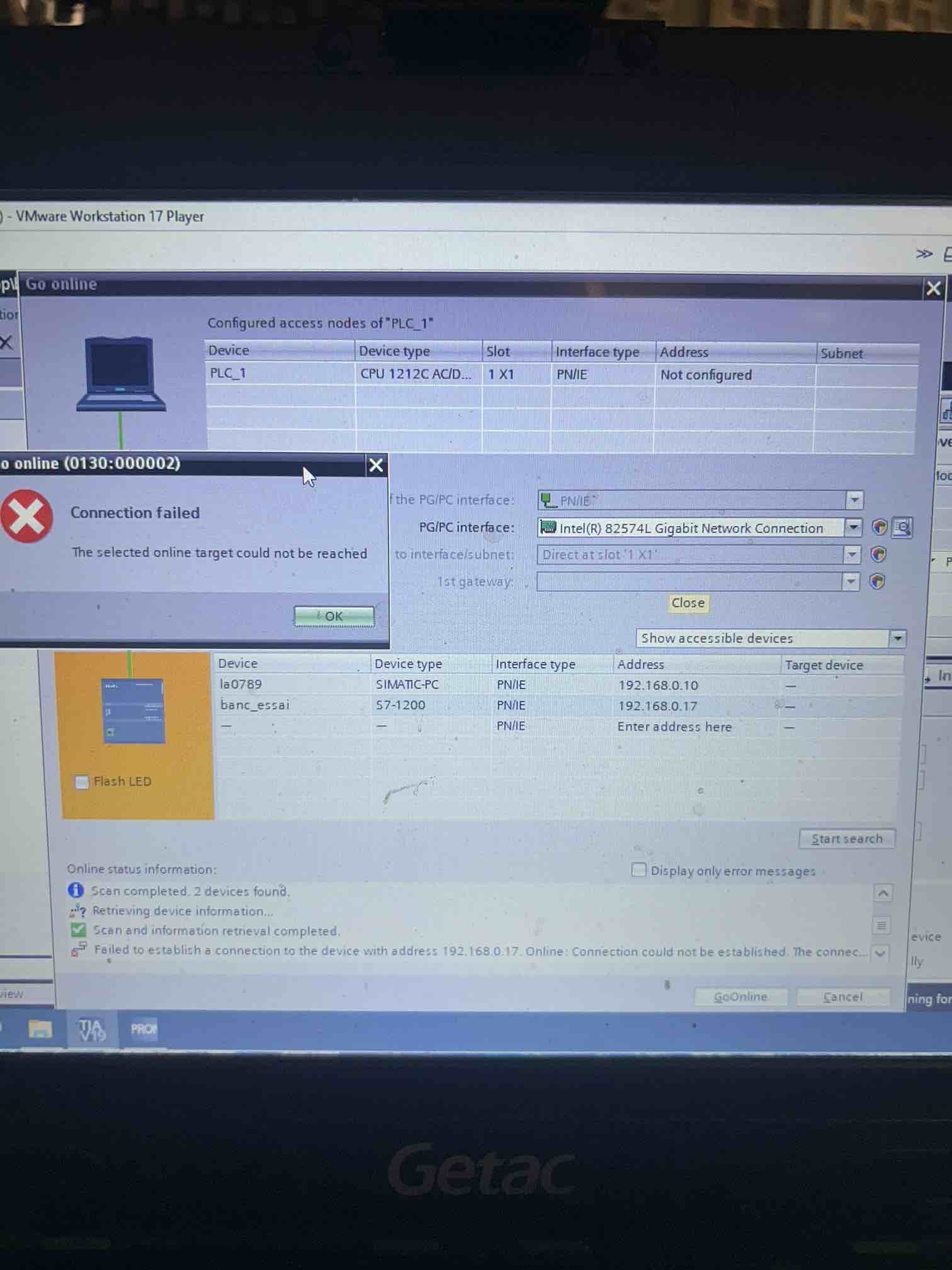

Dans la config matérielle, tu dois mettre une adresse sur la carte ethernet (de mémoire par défaut 192.168.0.1)
La première fois que tu charges, il détecte une CPU dont l'adresses n'est pas configurée
tu cliques dessus et tu fais charger, il va envoyer le programme et la config avec l'IP
si ton PC n'est pas compatible il te proposera de l'adapter
la fois d'après il détectera la CPU avec l'IP configurée
mais c'est bizarre si tu lui as déjà donné l'ip via proneta

Ça doit venir de la vm peut être le fait que je n’ai pas la version pro

désactive aussi le pare feu dans la vm et essaye avec "show accessible devices". Pour moi, ca n'est pas lié a la version pro.

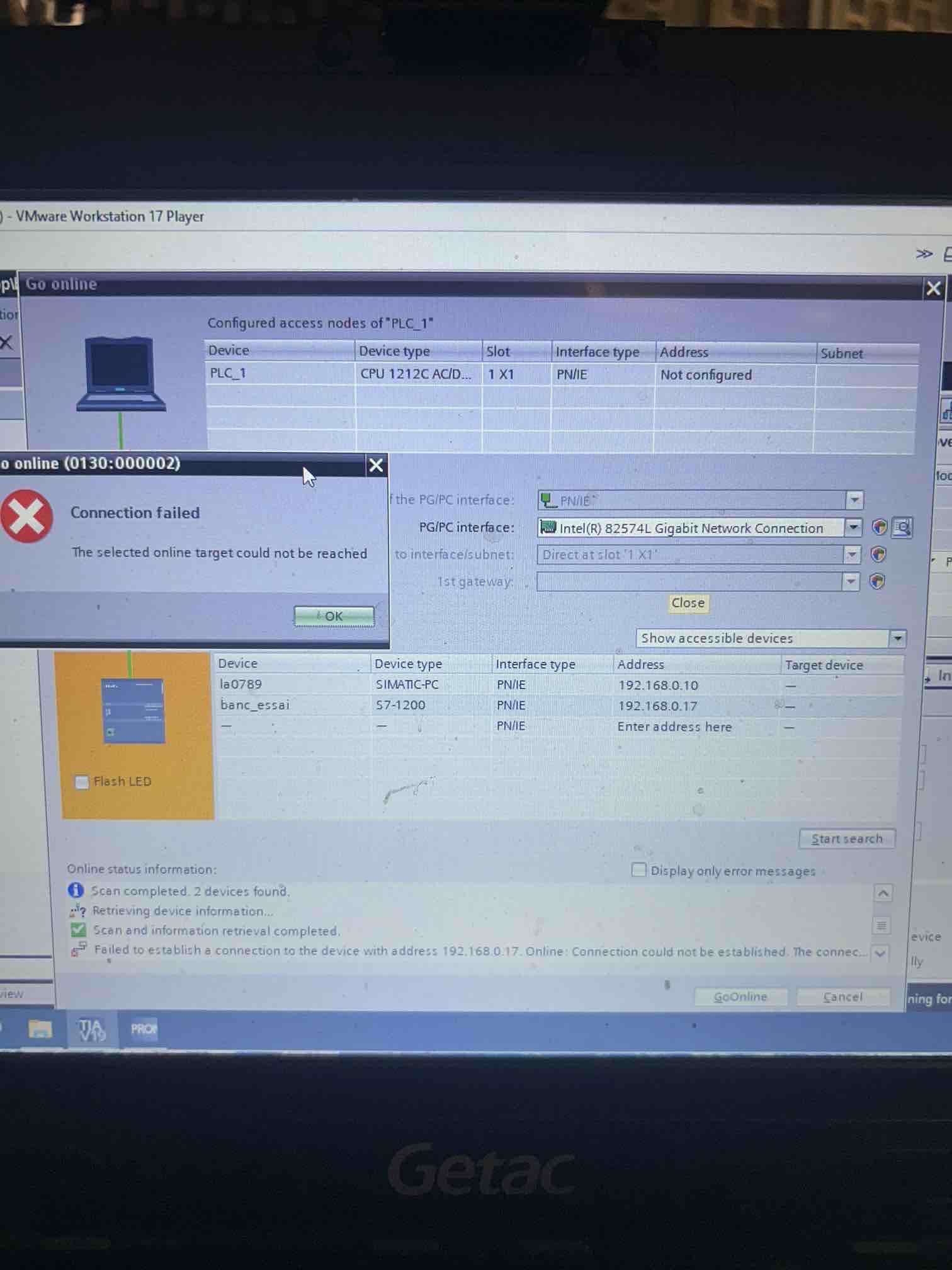

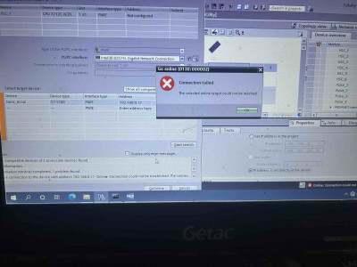

Le truc c’est que je n’arrive pas à enlevé le not configured de plc-1 c’est normal ?
Avec accessible device j’ai ça , la 0879 c’est la console avec laquelle je bosse , c’est pas un simatic , c’est un pc portable basique
Messages : 1643
Je crois que tu a un probleme reseau quelquepart
un antivirus, un firewall, le port reseau de ta VM pas configuré comme il faut, un switch qui bloque des trucs, ou une merde du genre.
Les paquets partent de TIA portal, mais n'arrivent pas a faire l'aller retour jusqu'a ton automate.

Ok je vais me pencher sur ça mais c’est normal le not configured ?
ProfnovA
Messages : 605
Message par ProfnovA »
Dans un 1er temps, tu peux essayer de fixer l'ip avec proneta
https://support.industry.siemens.com/cs ... 0&lc=fr-FR
ou cet utilitaire
https://sourceforge.net/projects/profinetexplorer/
Messages : 1643
Ou directement avec TIA portal, via les "partenaires accessibles", puis "NomDeTaCarteReseau" en bas du volet de gauche. (cliquer sur rafraichir pour faire apparaitre les appareils profinet accessibles justement).
C'est pas forcement utile d'installer des softs pour des fonctions doublons.
