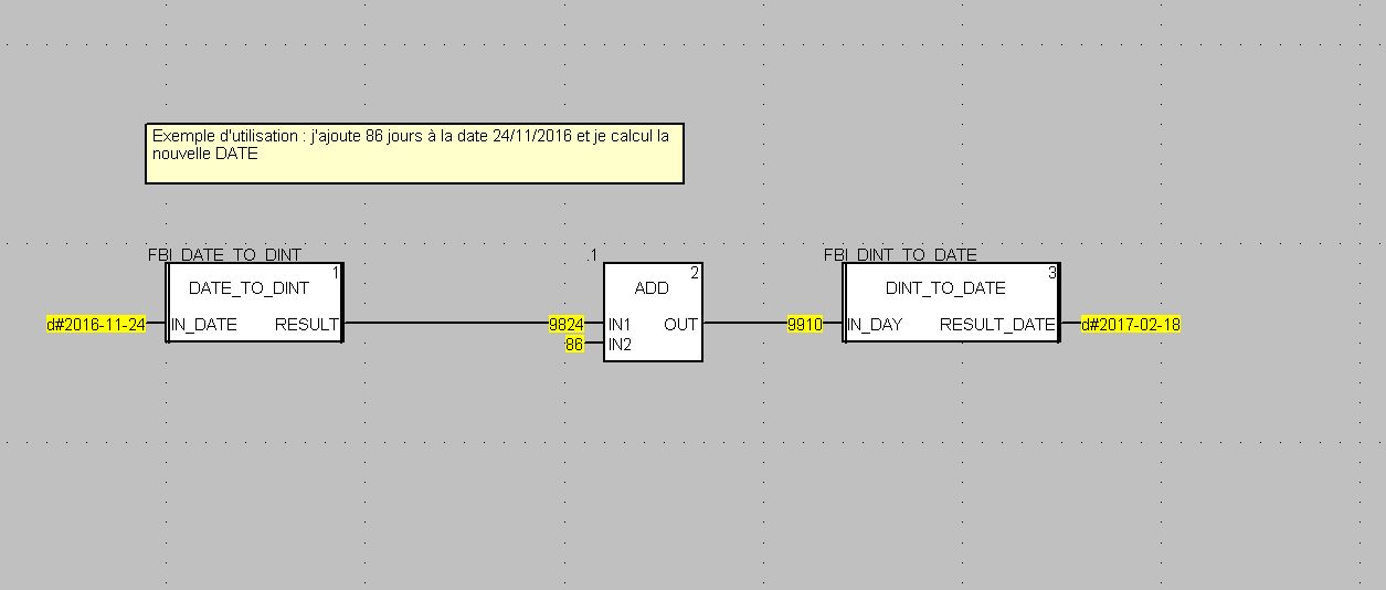

Soustraction format DATE
Re: Soustraction format DATE
Sinon, le format DATE, c'est du BCD, tu peux aussi récupérer les années / mois / jours indépendamment dans différents INT pour faire tes soustractions ensuite.
merci beaucoup
Je suis sur une idée, je la poste dès que sa marche
Avec l'autorisation de geronimogeronimo a écrit :merci beaucoup
Une des solutions consiste à convertir la DATE en nombre de jours depuis le 01/01/1990 (voir format Date sur l'aide Unity) par exemple le 01/01/1990 sera le jour 0, le 02/01/1990 sera le jour 1, le 03/01/1990 le jour 3...................... je sais ça va vous avez compris
pour cela créer un DFB nommé DATE_TO_DINT puis déclaré les variables suivantes :
- en entrées : IN_DATE type DATE
- en sorties : RESULT type DINT ( ça sera notre numéro de jour depuis le 01/01/1990)
- en privé : DateArray type ARRAY[0..1] OF INT, year type INT, month type INT, day type INT et i type INT
puis dans une section en ST copier coller ce code

maintenant si on veux ajouter par exemple 86 jours à la date d'aujourd'hui et afficher cette nouvelle Date en format DATE, il nous faut la fonction inverse qui serait DINT_TO_DATE
créons donc un nouveau DFB, DINT_TO_DATE avec les variables suivantes
- en entrées : IN_DAY type DINT
- en sorties : RESULT_DATE type DATE
- en privé : dateArray type ARRAY[0..1] OF INT, year type INT, month type INT, day type INT, temp type DINT et monthArray type ARRAY[1..12] OF INT pour ce tableau monthArray mettre dans la colonne Valeur le nombre de jour de chaque mois (mettre 28 pour février de toute façon pour ce mois cela n'a pas d'importance)
copier coller dans une section ST le code suivant :

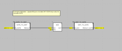

voilà maintenant on peux faire ce genre de calcul : (testé sur le simulateur d'Unity Pro car j'ai pas de CPU sous la main
Merde, ça tombe un samedi !!
