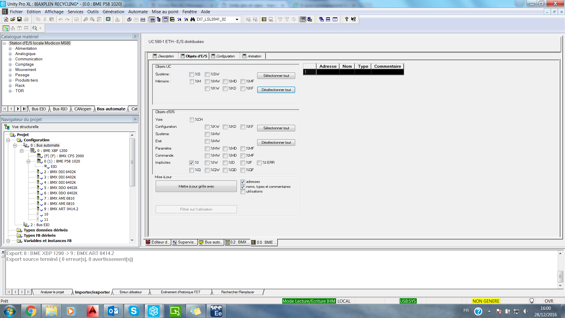

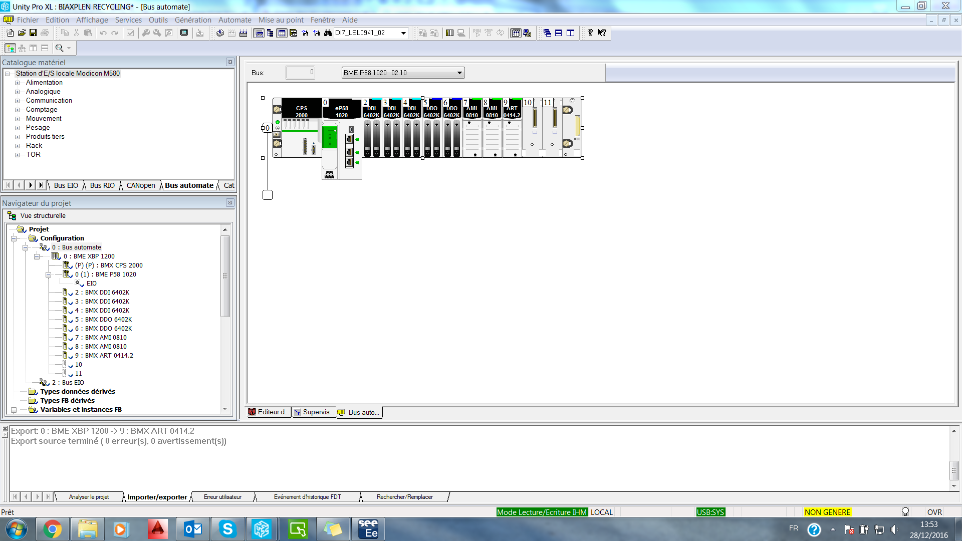

Je sais pas, vérifie la cohérence entre tes déclarations de variables de ta table et le mapping de ta carte d'entrées, si sa tombe avec %I0.1.0 au lieux de %I0.2.0 sa marche! :D
toscope
Messages : 16
Enregistré le : 27 déc. 2016, 08:33
Re: Unity pro et vijeo - transfert de variables
Message par toscope »
voila ma config.
en 0 j'ai la CPU, en 2 ma première carte DI qui est une 64 entree
du coup je vais avoir mes premières variables d'entrée qui iront de %I0.2.0 à %I0.2.63
c'est bien correcte non? puis ensuite %I0.3.0 etc...
je me trompe?
happyjer
Messages : 127
Message par happyjer »
Si tu double click sur ta cpu puis onglet "Objet d'E/S" tu coche %I et tu fait "mettre a jour grille avec" dit moi ce que tu obtient.
toscope
Messages : 16
rien regarde
