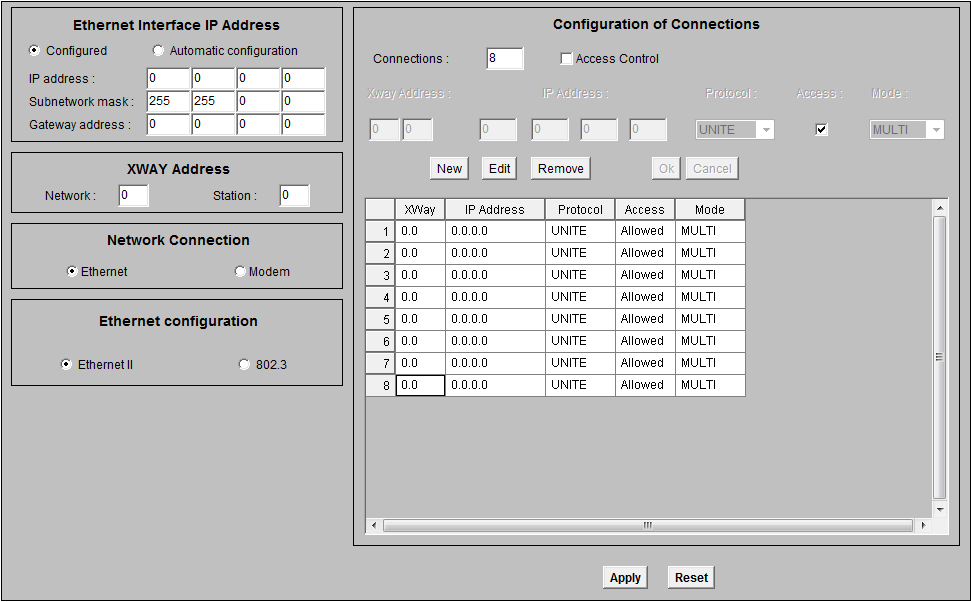

Je suis content que ça fonctionne pour toi. En ce qui me concerne, après moult recherches il semblerait qu'il n'y ait pas de retour usine possible ce qui est très con de mon point de vue :D après ça marche mais j'aurai aimé changer d'adresse parce que 192.168.8.180 c'est pas pratique. Lorsque je vais dans la configuration IP du coupleur voila ce que je vois :
je trouve ça très curieux de ne pas voir mon adresse, ça fais pareil chez toi ?

En effet, la configuration de la passerelle par le biais de la page Web est assez capricieuse avec la version de Java utilisée sur le PC. Perso j'ai essayé avec 3 PC différents car j'avais des messages d'erreur Applet Java, erreur 777, ActiveX bloqué, etc. Du coup, aléatoirement j'avais ma configuration IP qui affichait tout à 0 comme toi. Comme solution, je relance Internet ou je coupe l'alim de la passerelle et la remet. Ca a l'air de mieux fonctionner sur XP.

Bien vu l'aveugle :mrgreen: avec XP ça a marché, surement une histoire de version de java avec Windows 7. En tout cas je te remercie car je dois avouer que je n'avais pas du tout pensé à faire un test avec XP.
