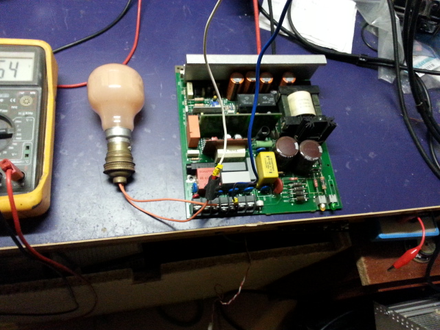

Un Exemple:
J"ai récupéré un TSX 4740 qui était destiné a la benne, celui ci est resté dehors et a pris la pluie.
soufflage et séchage a l'air chaud des cartes.
Concernant l'alim, il ma fallu remplace des condensateurs.
Les pattes des condensateur se sont oxydé.
Le 1 er redémarrage (avec une ampoule par sécurité) celui qui fait peur
Je me suis réalisé un alternostat de 400VA avec un transformateur variable récupéré.
Ça me sert a faire un démarrage progressif.
Ouf celle ci et ressuscité

Les condos orange sur mon alim sont des condensateurs 2200uf 35v, se pourrait il qu'elle sorte du 24 continu ?
Re: Alimentation inconnue
Posté : 18 nov. 2015, 22:39
par steph31
JC87 a écrit :Bonsoir,
Je dirait OUI pour du 24V a 90%

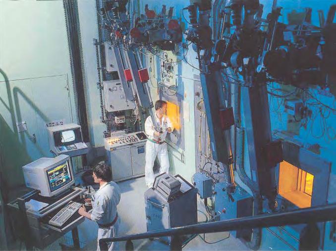

Aujourd'hui j'étais en récup après avoir bossé tout le weekend. J'ai donc pu essayer mon alim.
Voici une photo de l'essai dans mon sous sol, On me voit aux manettes pendant que mon ami jean paul fait les mesures. Il a l'air super sérieux paulo mais en fait c'est un gros déconneur
Bon trêves de plaisanterie, j'ai fait l'essai avec une ampoule en série et deux voyants 24 vdc en sortie et d'une ça n'a pas pété et de deux il s'avère que cette alimentation sort en fait du 12 vdc . ça m'arrange parce que j'ai pleins d'alims 24 et je n'avais pas de 12 volts
Merci à tous et notamment à steph31 pour ses conseils.

Je crois reconnaitre l'Atelier de Vitrification de Marcoule sur la photo... Oh et que vois-je sur l'écran ? Un COCIXI, une "supervision" sous le système IBM IRMX !
Posté : 24 nov. 2015, 20:22
par JC87
Tu a l’œil
en effet cette photo vient du nucléaire, mais je ne sais pas si c'est Marcoule, la doc d’où est extraite la photo parlais aussi de la Hague. Cela dit ça doit dater un peu je pense vu la dégaine de Jean Paul et de son ordinateur

C'est super, votre alim fonctionne
Pour du 24V javait faux a 90% .
La tension des condensateur de sortie sont en généralement calculé en fonction la tension crête a crête de sortie du flyback ( transfo). ça peux se mesuré qu'avec un oscilloscope. certain fabricants prévois un peux large contrairement au chinois.
Mais bon! le principal , c'est quelle fonctionne.
Pa comme mois avec mon alim du TSX 47 qui fonctionne 10 Secondes est se met en rideaux
. problème de régulation je pense, il va falloir que je creuse un peux plus, surtout que le concept de celle ci est assez rude, Merci Télémécanique.
