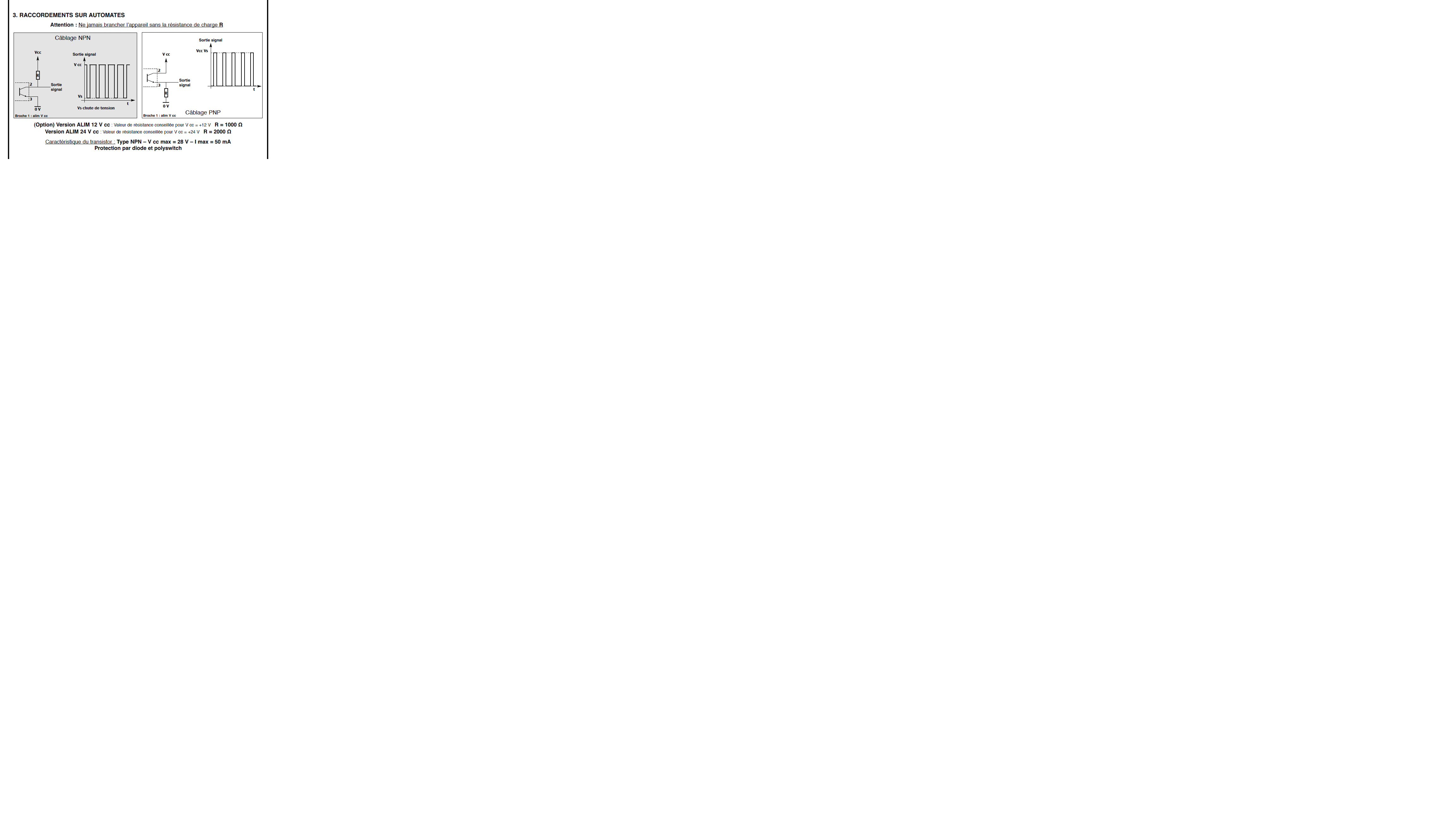

pourquoi ton Capteur PNP possède 4 broches ??
met la doc de ton capteur (schéma du PNP)
TS95
Aguerri de l'automation
Messages : 76
Enregistré le : 24 févr. 2017, 08:37
Re: Connecteur HE10
Message par TS95 »
Tiens le voici. Ne pas oublier la broche 1 au +VCC

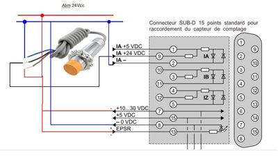

Message par TS95 »
Les 4 lorsque je ne connecte pas le bornier HE10.
Lorsque je connecte le bornier HE10 : l'écran de mise au point PL7 ou Unity indique "Mesure invalide" et donc la valeur courante du compteur n'évolue pas.
Ulairi
Expert de l'héxadécimal
Messages : 366
Re: Connecteur HE10
Message par Ulairi »
Le connecteur HE10 est obligatoire et il faut y raccorder les alimentations :
- Une alimentation 24VDC sur les bornes 17/19 et 18/20
- Une alimentation 24VDC sur les bornes 2 et 3 ou bien une alimentation 5VDC sur les bornes 2 et 1 suivant ton capteur/codeur utilisé pour le comptage.
Cette seconde alimentation est reliée en interne du connecteur HE10 au connecteur SUBD25 pour alimenter le capteur/codeur.
La borne 7 du SUBD25 est relié à la borne 3 du HE10 (potentiel +10...+30VDC)
La borne 8 du SUBD25 est relié la borne 2 du HE10 (potentiel 0V)
La borne 15 du SUBD25 est relié à la borne 1 du HE10 (potentiel +5VDC)

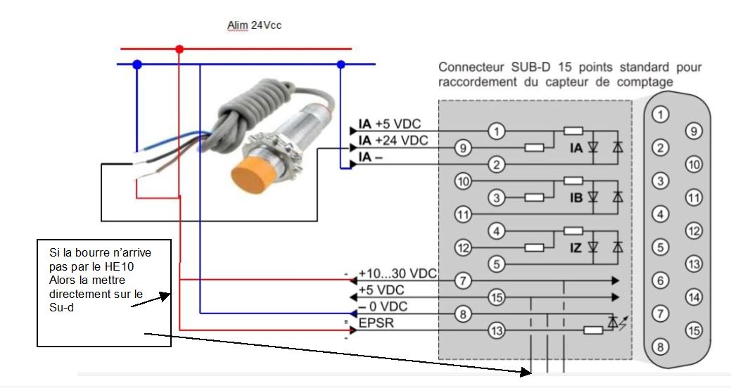

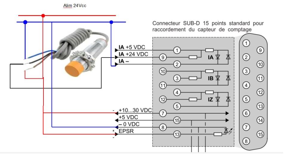

Câblage :
Messages : 7804
Re: Connecteur HE10
A savoir , si on utilise pas le HE10 , mettre la bourre directement sur le sub-D
c'est pourtant pas compliqué !!!!!!!!!!
ceci dit, le message "Mesure invalide" n'as aucun rapport avec le HE10
