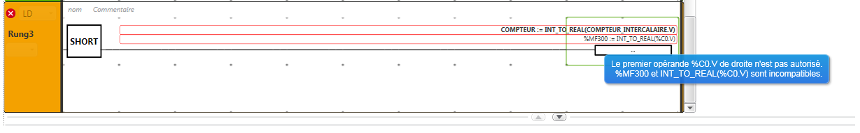

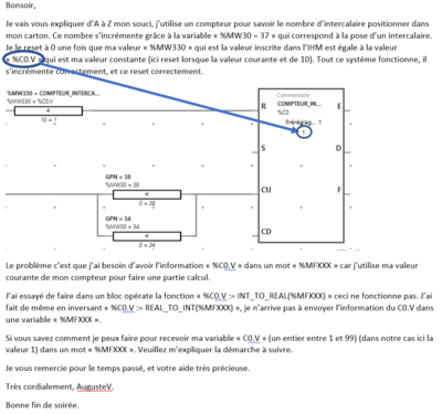

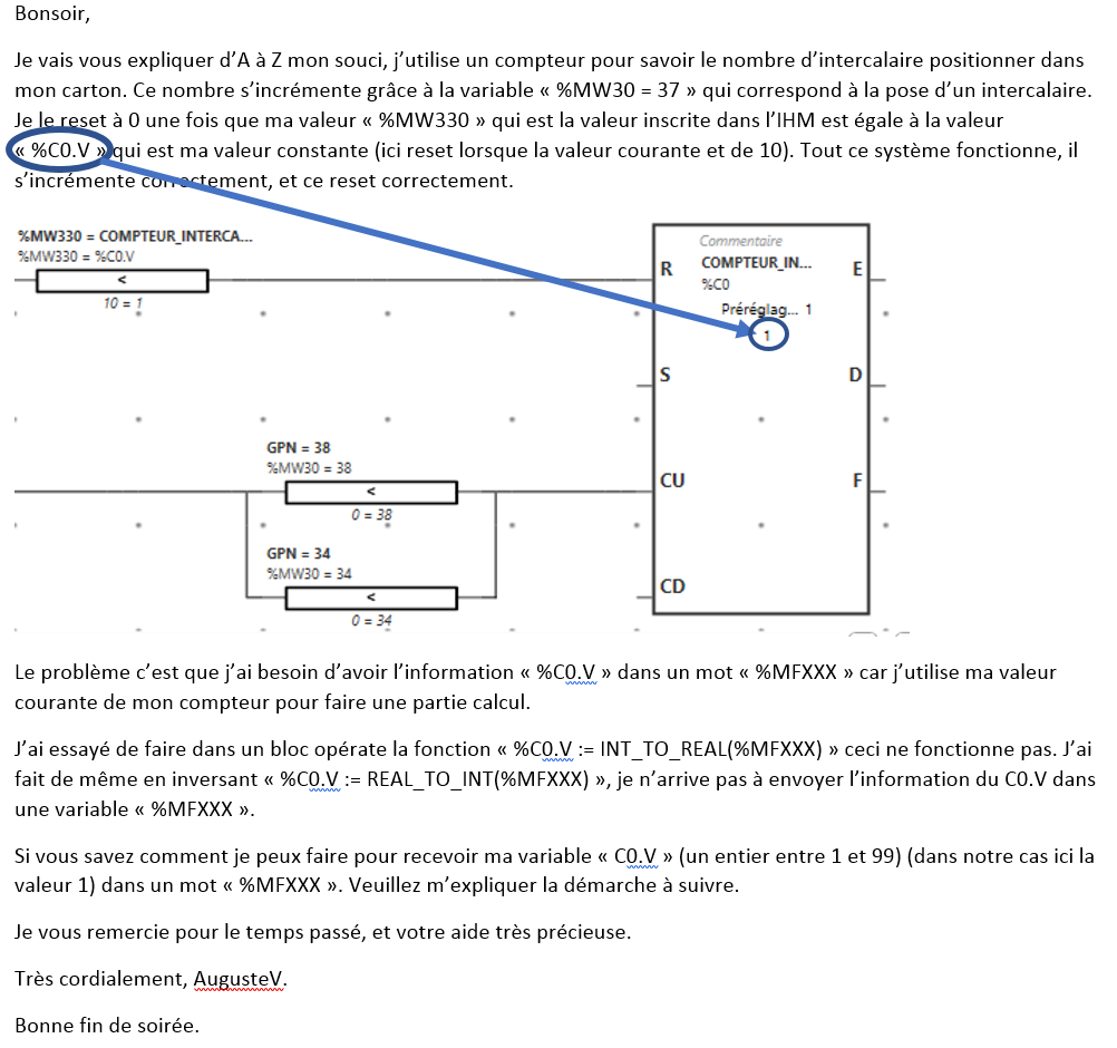

Tu dis que tu veux avoir l’information %C0.V dans un mot %MFxxx et tu écris l’instruction complètement à l'envers,
LOL, MDR
LOL, MDR
Re: Conversion MF en MW pour incrémentation compteur
Merci pour votre réponse rapide
Si je comprends bien, je dois donc faire %MFXXX := INT_TO_REAL(%C0.V) ou %MFXXX := REAL_TO_INT(%C0.V).
Merci d'avance,
AugusteV
Merci d'avance,
AugusteV
- Messages : 7806
ça veut dire que tu ne sais pas que %C0.V c'est un INT
Non je ne le savais pas.
J'apprends grâce a vos conseils.
J'essaye de créer le bloc avec la fonction pourtant il ne marche pas.
AugusteV
AugusteV

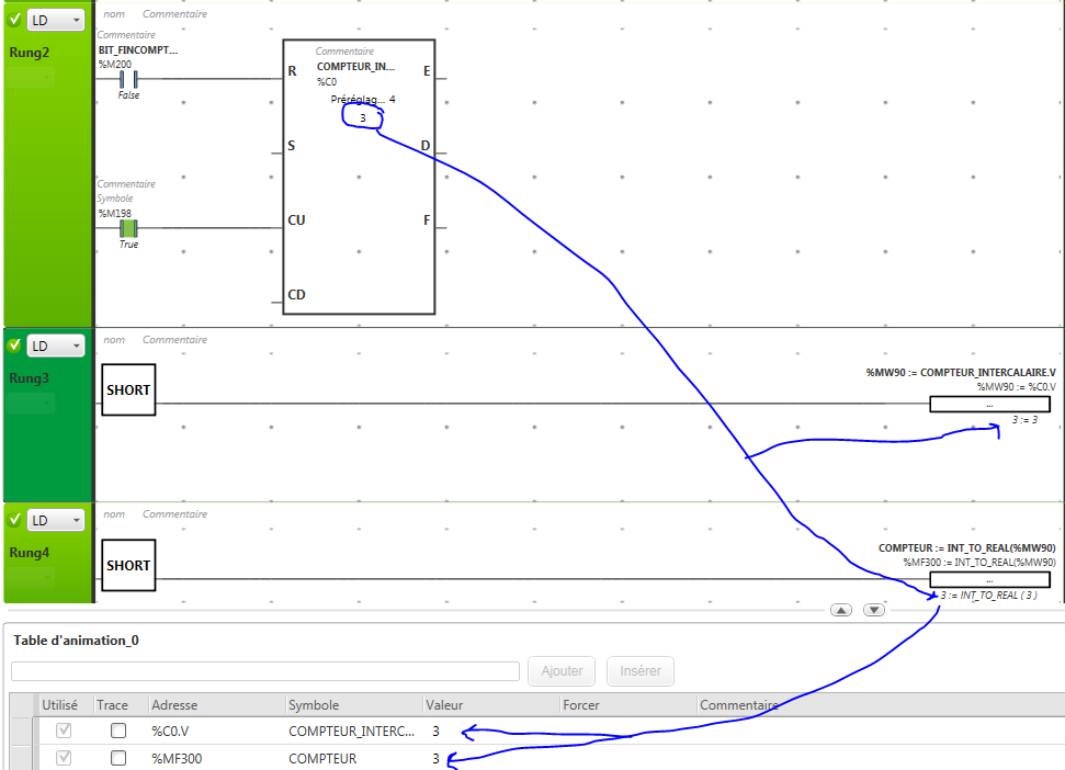

- Messages : 7806
la fonction ne prends pas les objets %Cx. V ( malgré que ça soit un INT) il faut alors le copier dans un %MW
ex:
%MW0:=%C0.V
%MF300:=INT_TO_REAL(%MW0);
ex:
%MW0:=%C0.V

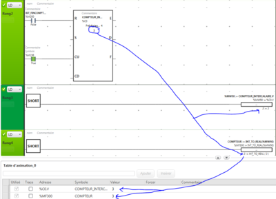

Bonsoir Isatoft,
Je viens de faire les blocs que tu ma dis, est cela fonction !
Je te remercie grandement pour ton aide !
Je sais maintenant que %C0.V est en INT et je sais le paramétrer.
Encore merci pour le temps passé et ton aide.
Cordialement,
AugusteV.
PS : En PJ les blocs qui fonctionne.
Cordialement,
AugusteV.
