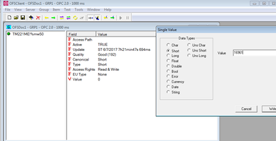

Oui ça marche comme ça si je procède à la conversion ASCII Comme ceci
![2.PNG](./download/file.php?id=1567&sid=d338a944825ca0d3b48ca727e7b2c918)
- 2.PNG (1.85 Kio) Vu 3295 fois

je peux lire des codes ascii si j'entre ses codes décimale par contre moi je veux faire entrer des code ascii directement dans le client ofs sans passer par le codage décimale
