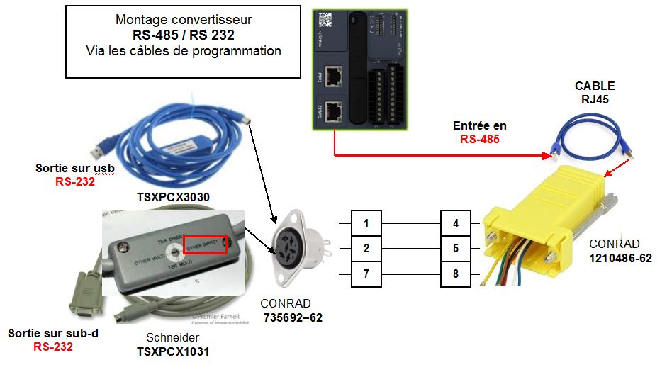

Adaptateur serie usb
Messages : 7803
Re: Adaptateur serie usb
solution qui utilise le convertisseur du cable de programmation
steph31
Messages : 191
Localisation : Toulouse
Message par steph31 »
Bonsoir
Le Trendnet TU-S9 est plutôt bien. J'ai fait du S7-200, (du TSX micro et premium et du rockwell en machine virtuelle) , je n'ai jammais eu de soucis.
R26R
Aguerri de l'automation
Messages : 92
Enregistré le : 19 juin 2016, 20:04
Message par R26R »
Celui ci a l'air abordable, je pense partir là dessus.
