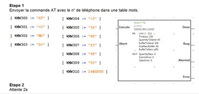

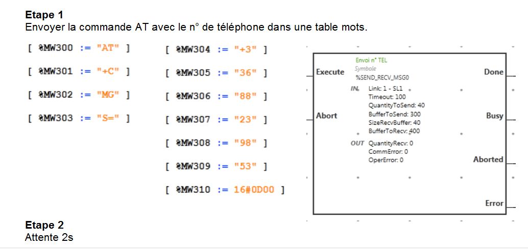

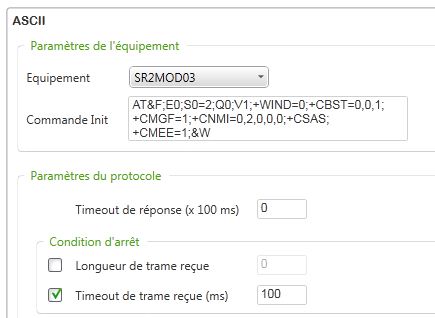

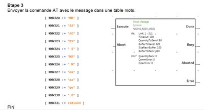

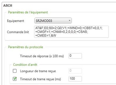

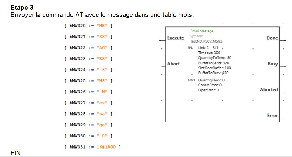

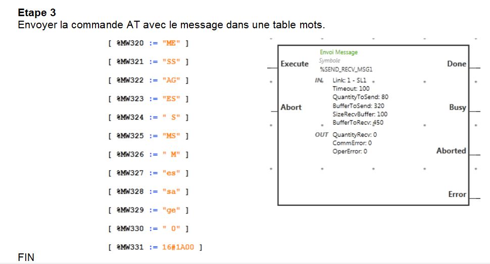

Envois de SMS sur M221 avec Somachine Basic
Messages : 7803
Re: Envois de SMS sur M221 avec Somachine Bestial (Basic)
ci dessous , le principe pour envoyer un SMS essayer d'abord ça après mettrais le principe pour recevoir un SMS
cliquer dessus
