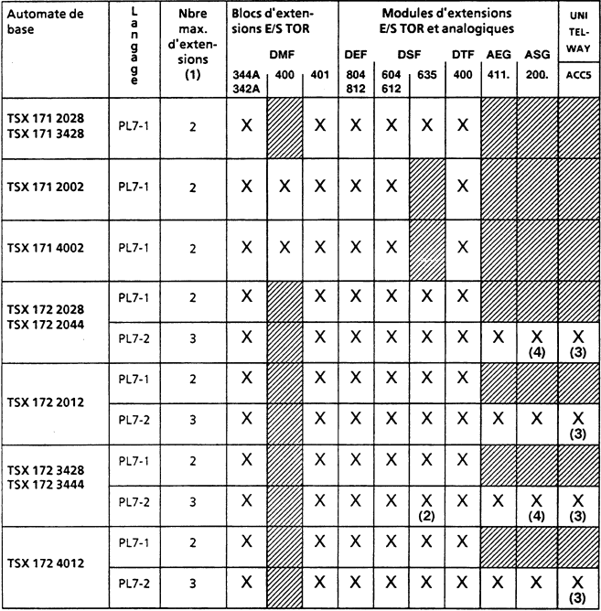

@JC87,
Tu veux dire que si on prends un TSX17-20 et que on enlève la cartouche langage PL72 ça devient un TSX17-10 ?
j'ai Jamais osé le faire, mais dans ce cas il suffit de balancer le programme PL7-1 dans un automate TSX17-20 sans cartouche langage.
Messages : 2243
Re: Moulinette PL7-1 vers PL7-2
Toutafé Thierry, enfin Antoine :D Certes ce n'était quasiment jamais fait car les gens achetait quasi systématiquement la cartouche langage avec les 17-20 mais si on la mettait pas on pouvait les programmer en PL7-1 et ça restait un 17-20. J'ai eu un doute (comment diable ai-je pu douter de moi au passage :mrgreen:) mais j'ai été vérifier et on voit sur cette image extraite d'une doc Tele les différentes possibilités.
Je n'ai vu ça qu'une fois (ça m'est revenu après) sur une installation Belge (ça s'invente pas :D) et je ne ne comprenais pas comment le gars pouvait travailler avec son automate sans cartouche langage.
Messages : 7807
@JC87
ceci dit, ça me serait jamais venu à l'idée de faire ce truc aussi infâme à moins d'être belge, sinon coté maintenance c'est pratique.
dans ce cas le PB à Mantysse est résolu, t'as bien fait de passer dans le coin.

Et pour le coup de la cartouche, je confirme. J'ai fait la manip voici quelques mois (merci JC pour le soft PL7-1 !)
