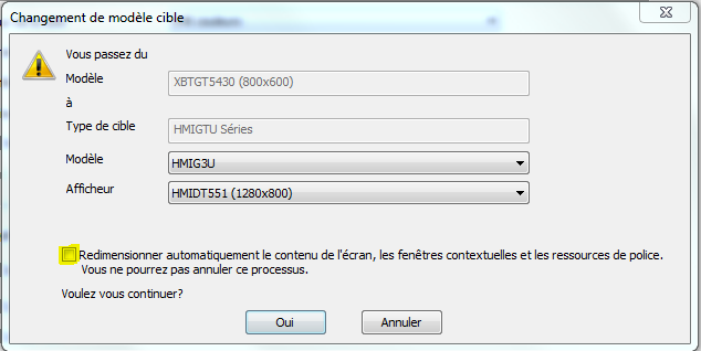

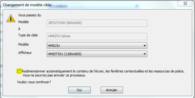

ok j'ai compris il y a 2 objets au lieu d'un.
mais ce que je veux savoir c'est si le programme vijéo est à refaire ou s'il faut juste changer la cible?
Schul
Messages : 179
Localisation : reims
Re: XBTGT 15"
Message par Schul »
Oui, penses juste à bien cocher :
comme ça il va adapter la résolution de l'ancien 12" au 15".
Vérifies tout de même, il se peut qu'il traine 2-3 trucs (police trop longue, dessin à la con etc...)
