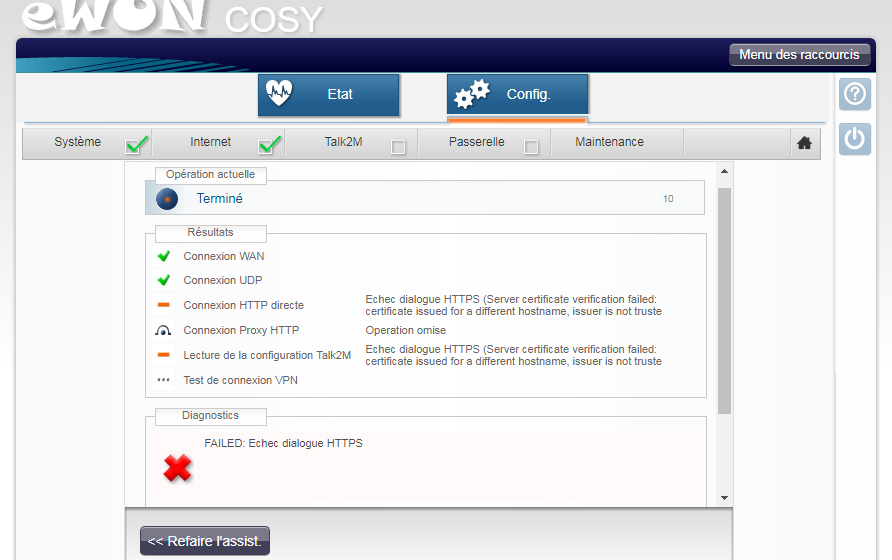

Sur la capture on vois clairement que l'ewon n'est pas reconnu sur ecatcher car on devrait retrouver son numéro de série
avez-vous essayer de l'enregistrer par son nom?

Pour l'eWON
mdp:adm
Sur e-catcher essayé de supprimer l'eWON et de recréer un nouveau en mettant connexion Permanente (Lan / ADSL / 3G) puis aller dans ewon détail puis sur connectivité Talk2M et recopiant la nouvelle clé.

Messages : 1994
Re: ewon Cosy + serveur talk2m
J'ai eu un problème similaire voilà peu.
C'est le Cosy 131 qui plantait, en fait. Très vicelard comme problème.
Et surtout intermittent.
Je m'en suis aperçu le jour où toutes les leds se sont figées allumées.
