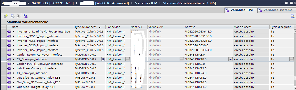

Je viens d'essayer de créer une variable HMI c'est pareil, mon udt n'est pas sur le menu déroulant.
Utilisation des UDT dans WinCC V14
Re: Utilisation des UDT dans WinCC V14
J'ai quand meme remarque que je n'ai pas acces a la colonne "Accessible from HMI" lors de la creation d'un PLC UDT. Peut etre c'est pour ca que ca n'apparait pas dans la liste deroulante. la colonne est grisee. Avez vous une astuce pour la rendre active ?

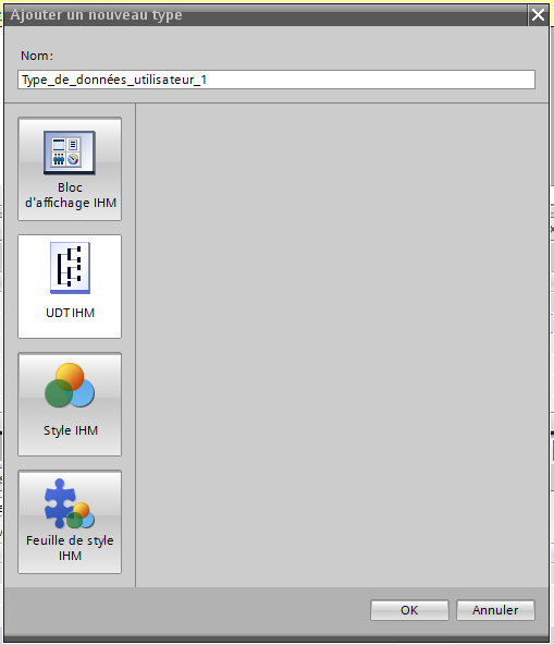

En fait le fait de glisser un UDT depuis l'automate dans ta bibliothèque ne te crée pas un UDT HIM...

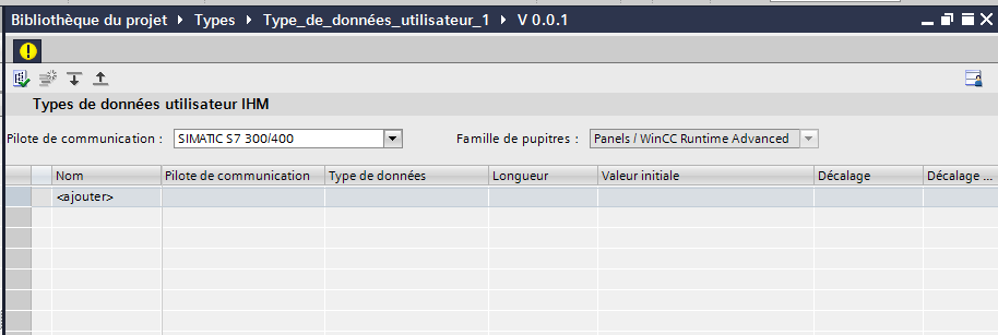

Il faut créer ton UDT HIM depuis l'interface dédiée... On voit que dans la création de l'udt, il y a la sélection du pilote de communication Hier, j'avais fait les tests sur un projet existant S7-1200/TP Comfort => ça fonctionnait.
Après, j'ai toujours créé mes UDT HIM depuis l'interface dédié, je n'avais jamais fait attention a ce point et au fait de pouvoir directement utiliser un UDT automate directement en le glissant dans la biblio globale.
Fait gaffe à une chose : le décalage d'adresse possible entre l'UDT HIM et l'UDT Automate.
De plus quand tu créera tes variables IHM, tu pourras pas utiliser l'adresse symbolique => il faut l'adresse absolue

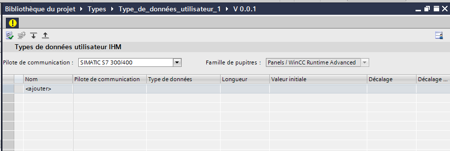

Bizarrement moi j'y arrive à partir de ton projet en créant un "UDT Test" tout neuf dans la bibliothèque et une "Faceplate" neuve.
Je vois bien mon UDT Test et peut donc le programmer.
Bien faire attention au pilote de communication en créant ton UDT.
Je te renvoi le programme.
De plus tu regarderas tes bloc FB/FC pour tes UDT mais tu as recréé toutes tes variables alors que tu as ton UDT.
Tout mes ajout dans ton programme son marqué TEST normalement.
Je te joins une copie d'écran de ce que tu aurais du mettre dans ton FB.
N'hésite pas à me redire si c'est pas clair.

J'ai vu ton projet. en fait tu n'as pas utilisé les PLC UDT pour le faceplate mais plutôt les HMI UDT c'est différent. Pour les S7 1500 on peut utiliser directement les PLC UDT dans la configuration des faceplates. Je me rend compte qu'en S7-300 on a pas trop le choix que de recréer les HMI UDT.RedFish a écrit : ↑11 janv. 2018, 11:17 Bizarrement moi j'y arrive à partir de ton projet en créant un "UDT Test" tout neuf dans la bibliothèque et une "Faceplate" neuve.
