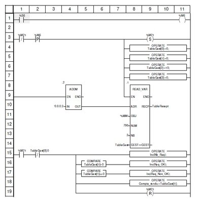

ci joint capture d'écran
Re: Programmation Mesure de Puissance dans M340
Posté : 01 mars 2018, 17:45
par Waoux
Posté : 01 mars 2018, 17:48
par philou77
Bon bah déjà ça , ça marche pas.
Il te faut préparer ton tampon de gestion de com et de réception AVANT de faire le READ_VAR
Il te faut faire le READ_VAR sur un FRONT MONTANT.
Regarde dans l'aide de READ_VAR et suit l'exemple (adapté à ton cas)

Coté matériel ça a l'air bon en effet. Le probléme est donc certainement coté programme, comme l'a dit philou77il faut lancer le read_var sur un front montant. On peut recopier par exemple le bit %S6 qui clignote toute les secondes dans un bit et utiliser le front de ce bit. En série il faut aussi rajouter le bit de compte rendu d'activité du bloc qui signal qu'il est en mesure de traiter une requête. Dans ton exemple ce serait le bit "TableGest[0].0". Personnellement j'utilise un graphe pour séquencer la com. et traiter les résultats mais je travaille en littéral (ST), si tu n'est pas familier avec ce langage ça peut être plus difficile à comprendre, mais je peut te faire passer le code si tu veut.

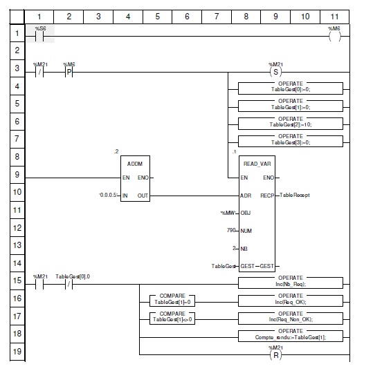

Merci Philou77 et JC87.
J'ai fais tout pareil que sur l'aide Schneider.
Je lui injecte demain, et je vous tiens au jus.
Si c'est bon, après je récupère ma mesure dans une table réception dans Vijeo

Là au moins, tu devrait avoir ta led SER COM qui clignote, signe d'une 'activité' sur la com.
Oui, tu retrouveras tes valeurs lues dans ta table de réception.
tu peux utiliser les bit Req_Ok et Req_Non_Ok pour savoir si la lecture à bien été faite, car en cas d'échec de lecture, la table de réception conserve ses valeurs précédentes !
Ensuite, si tu n'as QUE des échecs de lecture, regarde le câblage et la configuration de la com.

Déjà mon voyant SER COM clignote.
