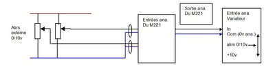

Je suis bien d’’accord, dans le doute je vais mettre un relais entre le M221 et les entrées logique comme cela j’utilise l’alim interne des variateurs et l’alim 0/10v autonome pour l’ana.
Messages : 7807
Re: Question sur multi alimentations
pas compris, faire un dessin

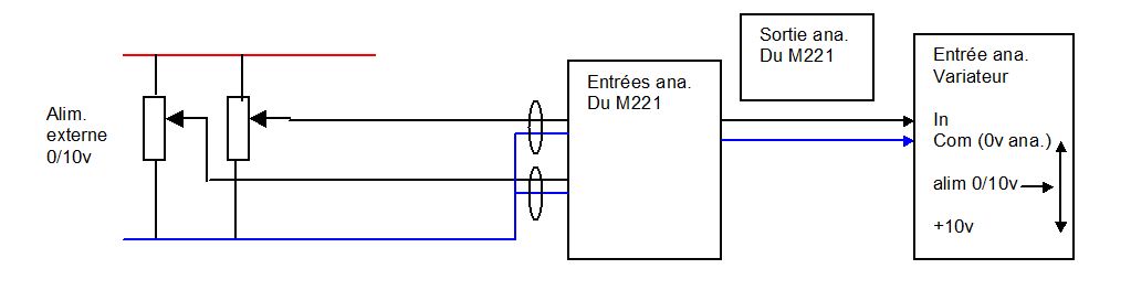

Je peux pas faire de dessin depuis mon phone, je vais essayer d’etre Plus clair.
Les sorties logiques du M221 vont actionner des relais qui vont commander le contact RUN des variateurs donc pas besoin d’utiliser une tension externe
Messages : 7807
OK ,
alors ce schéma final
cliquer dessus
Ted
Messages : 73
Enregistré le : 09 oct. 2016, 15:09
Message par Ted »
Oui pour l’ana
Messages : 7807
OK
