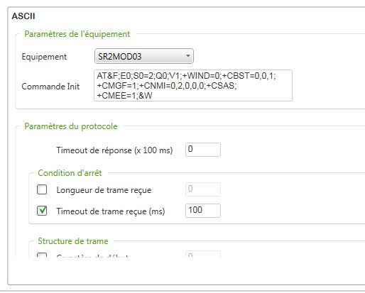

Envoi de SMS sur automate M221
Messages : 7831
Re: Envoi de SMS sur automate M221
vérifier la trame d'initialisation
-------clic pour zoom---
Message par Yo7 »
J ai écrit la trame à l identique et toujours le même soucis
Rien ne communique ou un soucis avec le modem.
Je ne sais plus trop du coup
Merci quand même
Cdlt
Messages : 7831
oui bizarre , essaye d'initialiser le MODEM avec le bit %S105 si ça change quelque chose ?

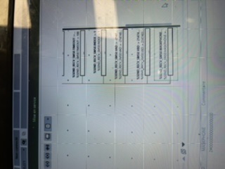

Salut à tous
Ma situation a un peu changé. Le modem clignote 2 fois rapidement et sur exo structure modem est prêt par contre je ne reçoit toujours pas les sms en ayant mis 33 au début de mon téléphone et un message sur l index sélectionner.
Voyez vous ou peut être mon problème??
Cdlt

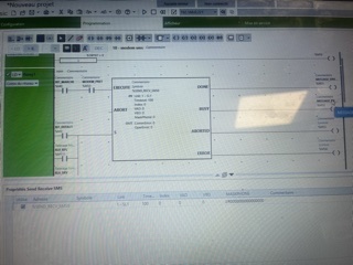

Messages : 7831
avec quel programme dans l'automate tu envoi les Mails ?
Yo7
Messages : 14
Enregistré le : 17 juin 2021, 17:18
Message par Yo7 »
J utilise le bloc sms send receive
En activant le send du bloc pour envoyer le sms
J aurais voulus savoir je ne comprend pas trop les vad et vbd!??

Je suis désolé les photos sont pas terrible🤦‍♀️🤦‍♀️🤦‍♀️
