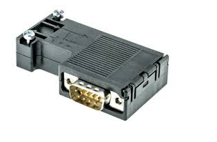

ton pc adaptateur est en USB ???
Adnan382

Le port USB sur le pupitre sert a charger application, il faut que tu utilise le connecteur 9 broches.
il faut prendre les connecteurs siemens

Donc il faut impérativement une liaison Profibus
GG10
Messages : 147
Re: Connection MPI
Message par GG10 »
c'est la même connexion oui...
mpi ou profibus le câblage est le même c'est de la rs485 y a que le protocole qui change.

GG10
Messages : 147
Re: Connection MPI
Message par GG10 »
que ce soit profibus ou mpi le câblage est le même et les connecteurs et les prise sont les même.
ensuite si tu choisit profibus il faut que la prise de ta cpu puisse être entre profibus pas vrai sur toutes les CPU
Donc en profibus il faut configurer le prise de la cpu en profibus et la liaison dans le pupitre en profibus
si tu choisis MPI normalement la prise cpu est configurer en MPI et la liaison pupitre tu dois la configurer en MPI
