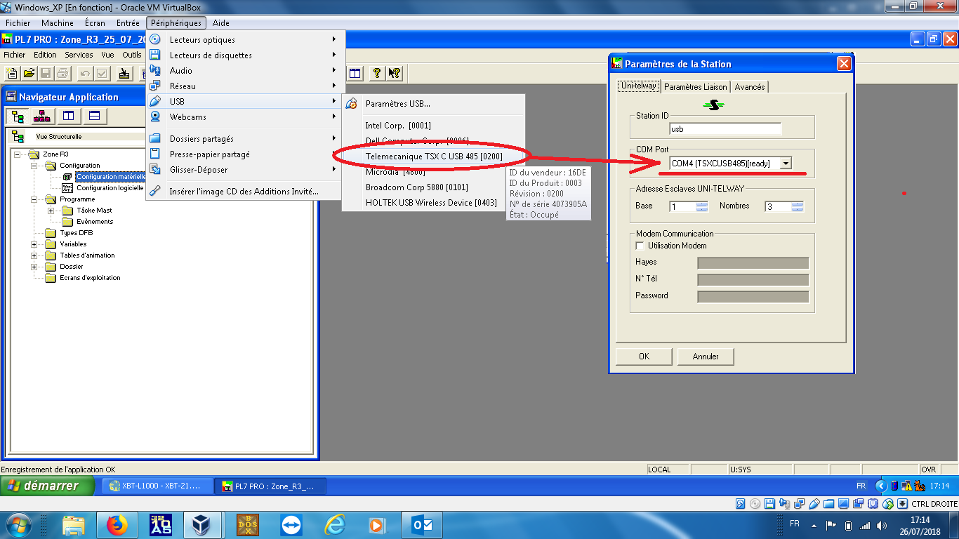

Non pas celui la mais avec un autre de mémé marque et référence ... ça a communiqué et on a pu chargé le programme API--PC!
actuellement on a une machine virtuelle installé dedans XP SP3 , on a bien configuré le convertisseur et il s'affiche sur le device manager...
on pense bien que le port de l'API marche mal parce que des fois ça communique des foie non meme avec le IHM red Lion

Re: Communication Prise TER TSX 37 Avec Red Lion G308 en modebus?
c'est à cause de ça, pourquoi avoir mis PL7-PRO sur une machine virtuelle ?
ceci dit, je peux pas en dire plus car je n'utilise jamais de machine virtuelles

Parce que le PL7 ne marche pas sur W7 ... du moins la version qu'on a (je pense un problem 32/64bits)

c'est W7 32 ou 64 bits ???
Nous on a W7 64 et la version de PL7 qu'on a n'a pas marché avec
c'est pour cela qu'on a utlisé la Machine virtuelle en XP SP3

ok, effectivement ça marche pas sur 64 bits, ceci dit pourquoi avoir acheté un 64 bits , la moitié des logiciels PRO. ne marchent pas sur 64 bits.

Avec une image virtuelle il faut capturer (vivant comme dirait Itasoft
) le périphérique USB correspondant au câble de com et s'assuer ensuite qu'on a bien ce port de com virtuel déclaré dans la configuration du driver Unitelway. Concrètement on doit avoir quelque chose comme ça :
