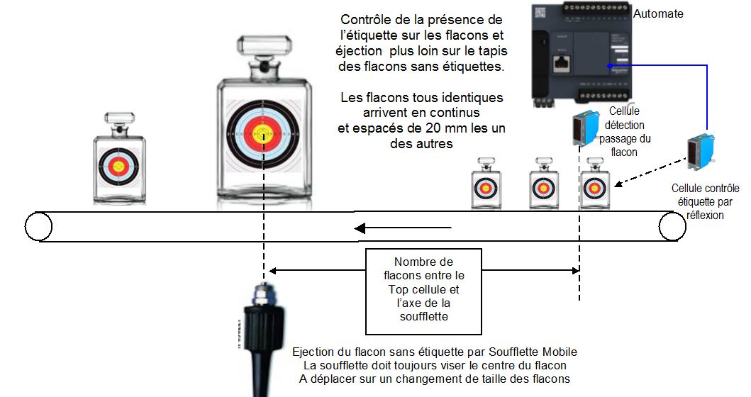

Un exemple de projet simple pour maquette didactique
Ça demande un convoyeur , une soufflette à air comprimé et ça met en oeuvre le registre FIFO
----cliquer dessus pour agrandir

Mais carrément, je prends.
Tu sais qu’une machine comme ça didactisé c'est minimum 8000 euros.
Je vais me pencher dessus en essayant de ne pas tomber :lol:
