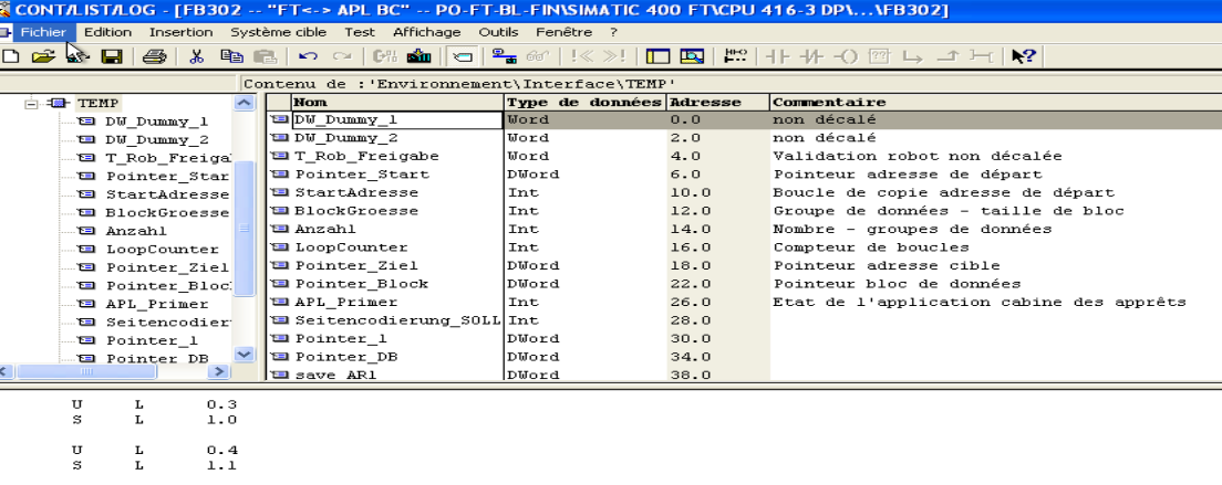

Re: questions diverses
Bonsoir à tous,
Eh oui, désolé je reviens sur les données locales, aujourd'hui ma question est la suivante: ci-dessous dans mon FB, on peut voir que ma donnée locale U L 0.3 est testée, mais dans mon bloc FB nulle part elle est écrite. Justement dans mes paramètres TEMP, est ce qu'il y aurait un lien avec L0.3.Si ce n'est pas le cas, comment pourrait-il écrire cette donnée dans mon bloc pour exploiter ensuite.
Merci par avance
Bien cordialement,
Merci par avance
