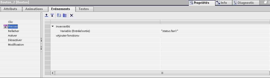

Salut!
Je pense que JC te disait que tu utilisais les même bits dans l'automate et dans l'ihm, non pas pour animer l'état du bouton mais pour l'état du bouton lui même.
Cela dit, ton post avec les variables API semble contredire cette hypothèse.
Post la config de ton bouton pour voir..

Après quelques essais, lorsque j'utilise les variables API, en fait elles sont automatiquement remplacées par les variables DB2 et du coup j'ai le même résultat... snif...
Capture du bouton :
Capture du code concernant la boite à bouton:
Re: SIMATIC et S7-1500
Posté : 13 nov. 2018, 15:01
par philou77
C'est quoi ?
- Status.fan1
- sys_status.fan1
Mémento, DB ?
si les deux mémoires ont la même adresse (comme te l'a dit JC) , l'api ET l'automate écrivent tout les deux dedans... ce qui n'est pas bon.
Ton bouton te sert en parrallèle de %I0.4 ? si oui, il devrait y avoir un OU avec %I0.4 hors, je ne vois pas ou serait utilisé status_fan1
Tu dis :
appui sur 1 BP de la boite = allumage
appui sur 1 autre BP de la boite = extinction
appui sur image IHM = fonctionnement identique aux BP ?
Vu ce qui tu as écrit, ça va pas bien marcher
Posté : 13 nov. 2018, 15:26
par delbeex
Status.fan1 = Sys_status.fan1 = nom de la DB2. Côté Pupitre, status.fan1 est appelé ainsi par l'IHM lorsque je sélectionne la variable API.

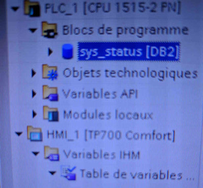

Posté : 16 nov. 2018, 13:57
par delbeex
Bonjour à tous !
J'ai trouvé mon problème. Je n'ai pas modifié mon programme LADDER, il s'agissait en fait d'une mauvaise association des variables db2 entre l'API et l'IHM.
Je vous joins une capture qui parlera d'avantage. Je n'allais pas chercher la variable dans le block DB2 de l'API.
Quoiqu'il en soit merci pour votre investissement :)
